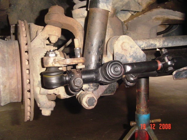

Mas no prateado continua da mesma forma, como nas fotos que postem em paginas anteriores, atualmente está com pneus guerra 37 e recentemente foi trocado um terminal(lembrando que instalei esse jogo em 2005).
Tenho aqui algumas fotos do esquema feito no troller, mas em todos que fiz a suspensão é 2link/panhard dispensando de high-steer:
http://www.4x4brasil.com.br/forum/at...6&d=1229711212
http://www.4x4brasil.com.br/forum/at...9&d=1229713645
Mais fotos no tópico: http://www.4x4brasil.com.br/forum/sh...233#post769233
Outra opção seria refurar os olhais do seu munhão pra montar os terminais por cima e com isso já ganharia um pouco de altura mesmo sem high-steer e pra tentar posicionar as barras paralelamente(evitando bumpsteer) poderia confeccionar uma peça tipo fiz no meu Jeep atual (Crocodillo).
http://www.4x4brasil.com.br/forum/at...6&d=1234557834
http://www.4x4brasil.com.br/forum/at...3&d=1234559977
