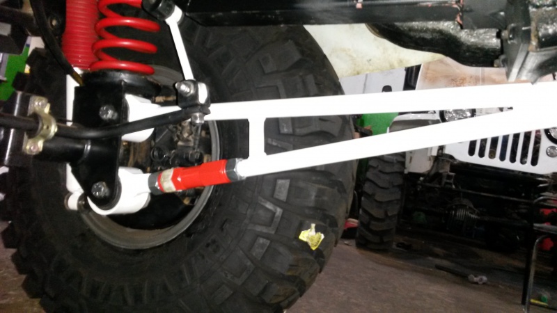

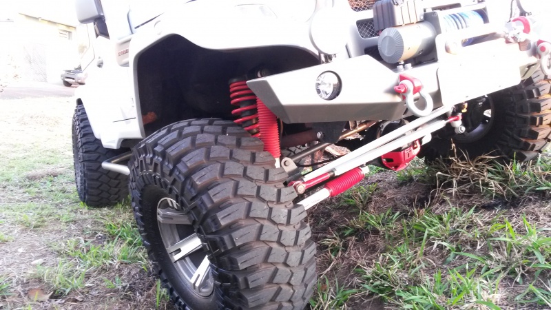

Apesar da altura e dos pneus grandes, gostei muito do carro na estrada, o maior detalhe foi acertar o balanceamento desses pneus. Anda bem mais macio que original.

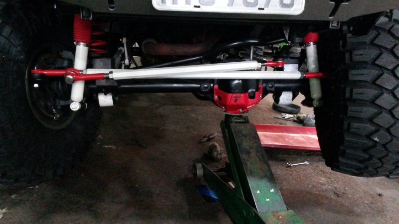

Esse carro esta com molas Rock Crawler Progressivas do Wrangler dianteiras, com 2,5" na dianteira e 3,5" na traseira. Amortecedores se não me engano da F250, elevei o suporte da panhard para o mesmo angulo que ficou a barra de direção e fizemos regulagem nos braços de suspensão para corrigir o caster.

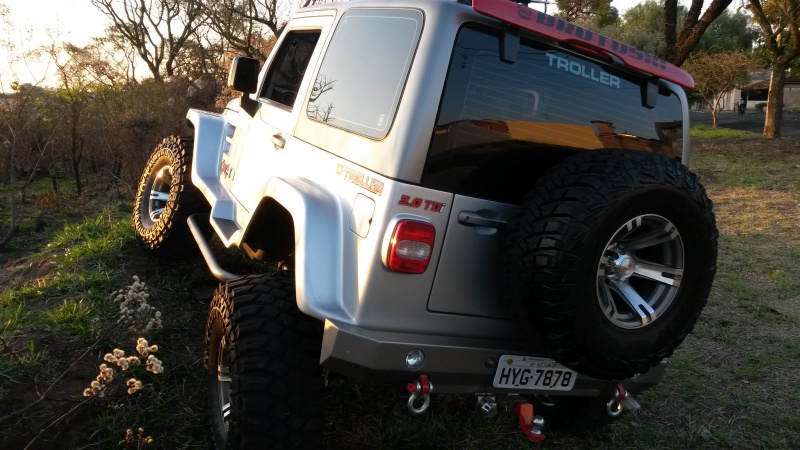

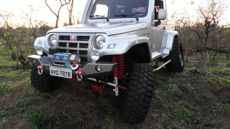

Seguem mais algumas fotos:
Anexo 512612Anexo 512613
Anexo 512614Anexo 512615
Anexo 512616
