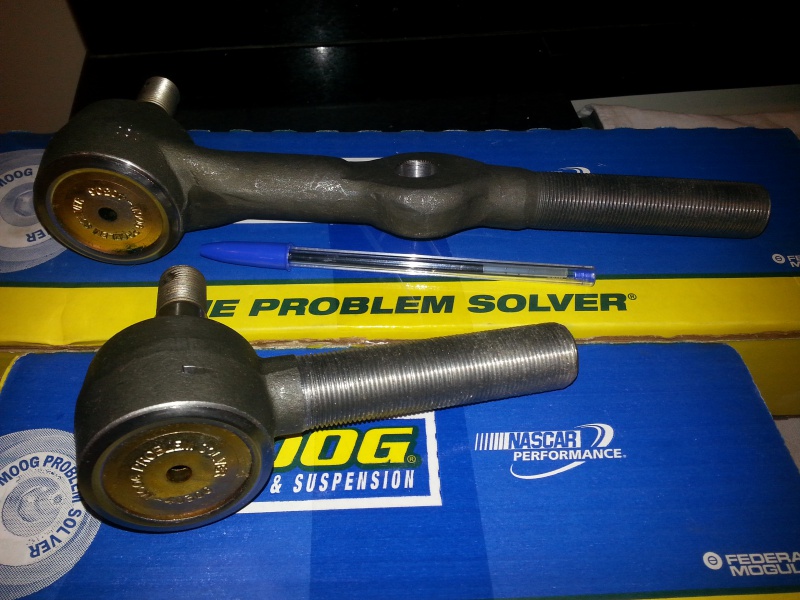

Entendi, minha ideia é usar todos os terminais de um carro só, padronizar o máx. que eu conseguir.
Seguem as fotos dos terminais ai...... os furos em cima são para bico de engraxar.
Anexo 492607Anexo 492608

Francisco, só vi agora pois ando meio fora do forum aqui.
MAs é isso mesmo um terminal tem rosca esquerda e o outro direita.
Usando os dois com a mesma rosca eu achei que facilita a confecção da barra de direção.
