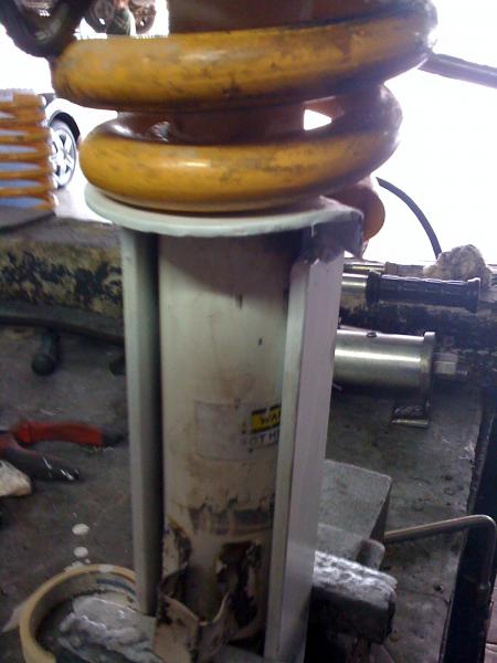

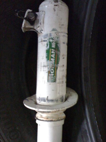

    INFELIZMENTE, O KIT IRONMAN (na minha Capitú), TAL COMO VEM DA FÁBRICA DA IRONMAN, NÃO AGUENTOU!
    Foi necessário fazer um reforço "by Sander"...
    O prato do amortecedor IronMan quebrou, de ambos os lados, de repente, dentro da cidade, logo após passar por um quebra molas e a Capitú "arriou"!
    Achei o prato destes amortecedores feitos de um material muito fininho e com uma solda bem "meia boca". Deveriam ser tão reforçados quanto os Bilstein (basta colocar um ao lado do outro que percebe-se o quanto o "corpo" do Bilstein são MUITO mais reforçados!).
    A solução que encontrei foi levar os IronMan num Torneiro e fazer um "Reforço animal". Acho que, pelo menos os pratos agora aguentam!
    O Bilstein aguentou MUITO bem e não foi necessário tal reforço, PORTANTO, como eu disse, na minha opnião pessoal, o BILSTEIN É BEM SUPERIOR AO IRONMAN... (Taí as provas fotográficas)!
    Lembrando que o IronMan quebrou comigo, de ambos os lados, no asfalto!
    E a Picape estava vazia, sem guincho e devagar. Ele não suportou o peso da própria picape para o qual foi projetado.
    Seria um erro de projeto ou eu que dei azar mesmo ????
    E, olha que com o IronMan ainda não fiz nem um décimo com o que fiz com os Bilstein...
    Agora, com os reforços que coloquei nos IronMan acho que eles ficaram "melhorzinhos".
    Fotos:
    Base do amortecedor quebrada
