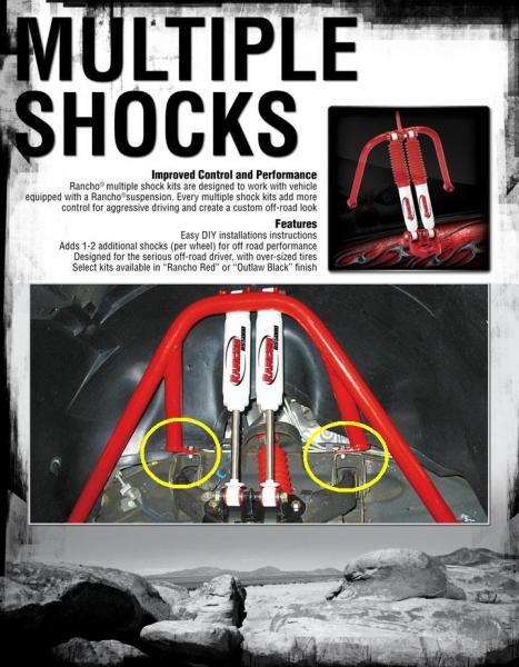

    MAs o que você disse é bem verdade. Existe muita procaria com rótulo bem famoso. Apesar de ter muitos de origem duvidosa, tem vários realmente originais.
    Tem uns da Rancho que quase não acreditei quando vi.
    É um apoio secundário, mas tem cara de gambiarra.

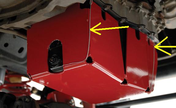

    E um protetor de cárter preso com arame! Esse doeu...
