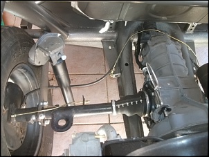

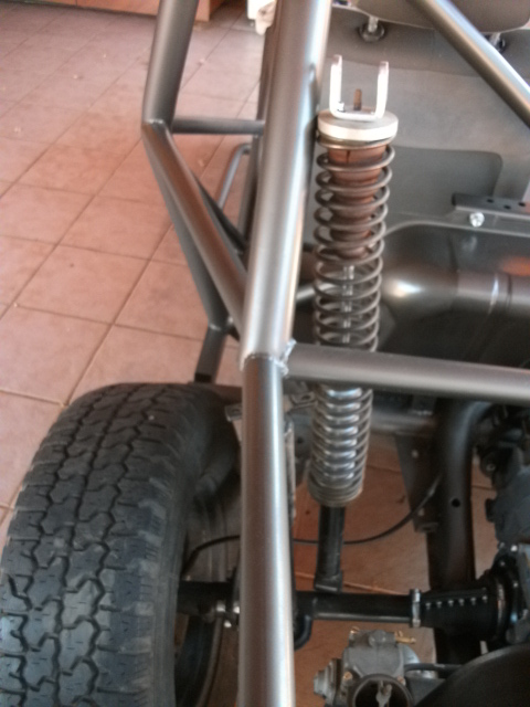

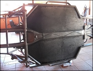

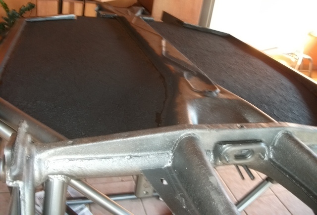

    Como prometi, segue fotos atuais da gaiola:
    As fotos dela montada, são de como ela está hoje, parece estar pronta mais falta bastante coisa, o principal é fixar pedais, volante e coluna de direção e sistema de freio.
    Uma foto do coil over traseiro, que vai ficar pra mais tarde, pois inicialmente pretendo deixar os amortecdores originais da brasilia, depois defino as fixações e faço os suportes para eles.
    Fotos do assoalho que recebeu massa anti-ruído nos pontos de fixação com a estrutura e 4 camadas de batida de pedra (emborrachador).

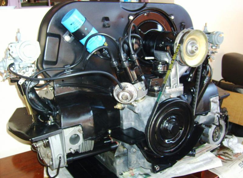

    E uma foto do motor antes de ser instalado na gaiola (na pág. 3 do tópico tem foto do motor antes da reforma: http://www.4x4brasil.com.br/forum/ga...pro-2wd-3.html (Gaiola PRO 2wd))
    Gaiola PRO 2wd-031.jpgGaiola PRO 2wd-030.jpgGaiola PRO 2wd-029.jpgGaiola PRO 2wd-027.jpgGaiola PRO 2wd-028.jpgGaiola PRO 2wd-026.jpgGaiola PRO 2wd-027.jpg

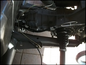

    E a instalação do cabo de embreagem e linha de freio tras.

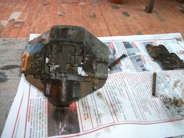

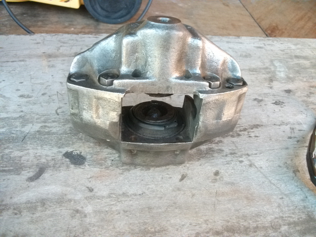

    Hoje terminei de limpar, trocar reparos, pintar e montar as pinças de freio.
    As pinças dianteiras, tudo original da Brasilia, como estavam:
    Depois da limpeza na escova de aço (esmeril):

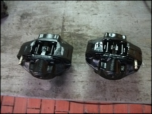

    Pintadas:

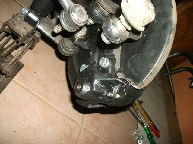

    E montada:
