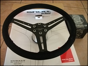

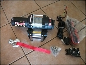

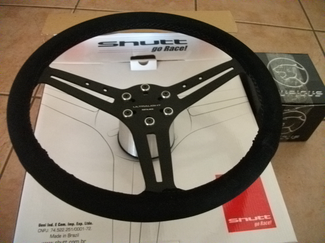

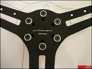

    Agora a gaiola tem alternador de 75A, tá chegando um guincho de 4000 lbs, volante de aluminio e cubo. Sem o volante certo para a coluna do fiat tipo não tem como andar hehehe

    Chegou o guincho, volante e cubo....
    Falta os mostradores de painel da Cronomac que também estão vindo.
    Mais infelizmente só vou trabalhar na gaiola daqui 1 mês (por aí...) e fazer ela rodar rsrsrs.
