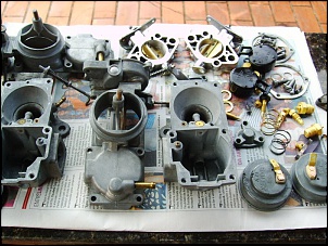

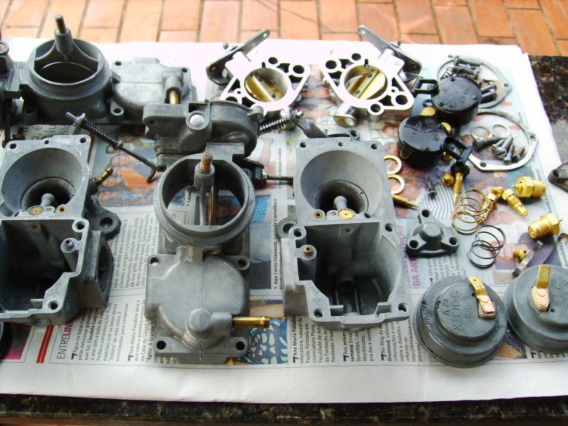

    Leo o que você usou para limpar os carburadores assim , ficou tudo douradinho igual novo , ou é tudo novo mesmo ?hehe
  • #40

    Citação Postado originalmente por Kuhlmann Ver Post
    Algumas peças são novas, como as bases, kit de reparo (injetor, juntas, vedações, molas, etc.) mas as carcaças eu mandei fazer lavagem química, fica muito bom, simplesmente parecem novos mesmo.
    Um bizu para limpar o carburador asssim é deixar de molho em gasiolina com um pouco de solupam, mas só um poco que se não o solupam derrete o carburador mesmo, mas fica branquinho.....
  • #42
    Usuário Avatar de leobnaval
    03/06/2007
    Piracicaba/SP
    37
    5,611
    Eu tentei limpar com gasolina, diesel, mas nada adiantava, pois como o veiculo era de leilão e estava muito sujo, só limpou mesmo quando mandei dar o banho quimico em uma oficina de carburadores. Minha experiência com solupan em metais como aluminio não é muito boa pois já cheghei a trincar peças e deixar toda superficie rugosa devido ao ataque quimico do solupan que deveria estar numa concentração alta.

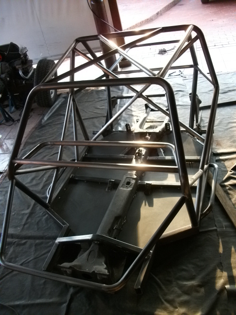

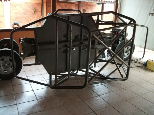

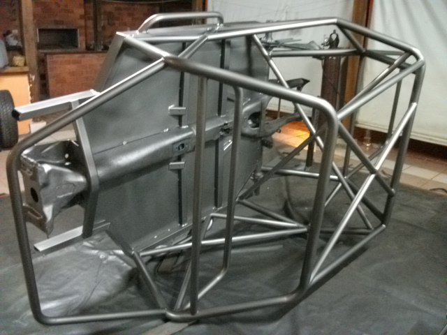

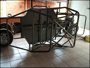

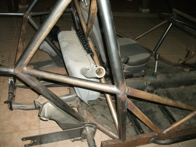

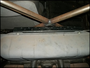

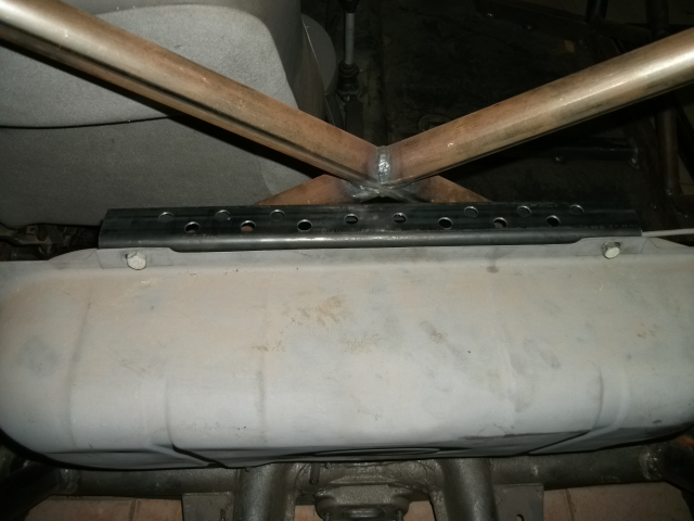

    Segue fotos do trabalho do final de semana, desmontei a mecânica da estrutura para fazer as soldas que faltaram (pois eram de cabeça pra baixo), fiz o suporte do tanque e como estava enferrujando acabei lixando ela inteira e limpado para a pintura.
    Miniaturas de Anexos Miniaturas de Anexos Gaiola PRO 2wd-dscf3901.jpg   Gaiola PRO 2wd-dscf3936.jpg   Gaiola PRO 2wd-dscf3937.jpg   Gaiola PRO 2wd-dscf3938.jpg   Gaiola PRO 2wd-dscf3965.jpg
  • #48
    03/06/2007
    Piracicaba/SP
    37
    5,611

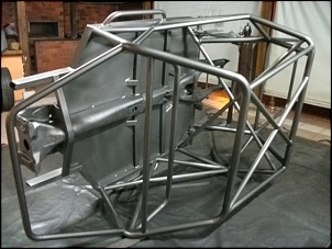

    Aqui a estrutura já na cor grafite...
    Um detalhe que eu gostei é que em 2 pessoas dá pra carregar toda esta estrutura, acredito que esteja com aprox. 100kg, depois que ela estiver inteira montada e andando irei pesá-la.
