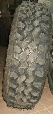

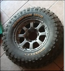

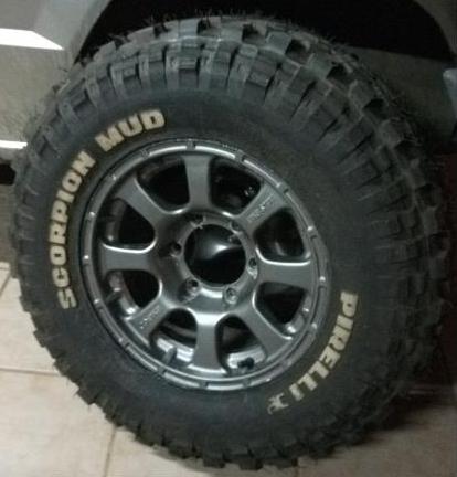

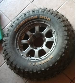

    Citação Postado originalmente por Alessandro.SC Ver Post
    Só não sei quanto as rodas...pancadas, pedras, buracos, etc...será que aguenta? Bom...depende da trilha né!!...hehehe
    Será que as rodas e pneu aguentam??
    Não tenho projeto do duplo A, por enquanto digamos que o projeto está na cabeça, alguns conceitos já sei que vou usar.
