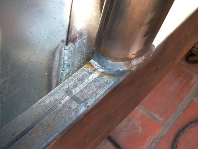

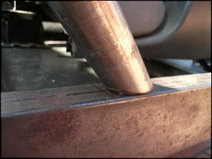

    Estas fotos são do começo da estrutura, a qualidade da solda, os suportes dos bancos que já possuem as porcas embutidas para aparafusar...

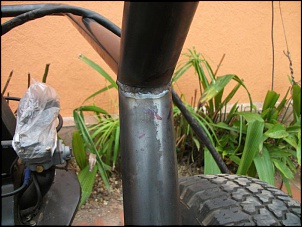

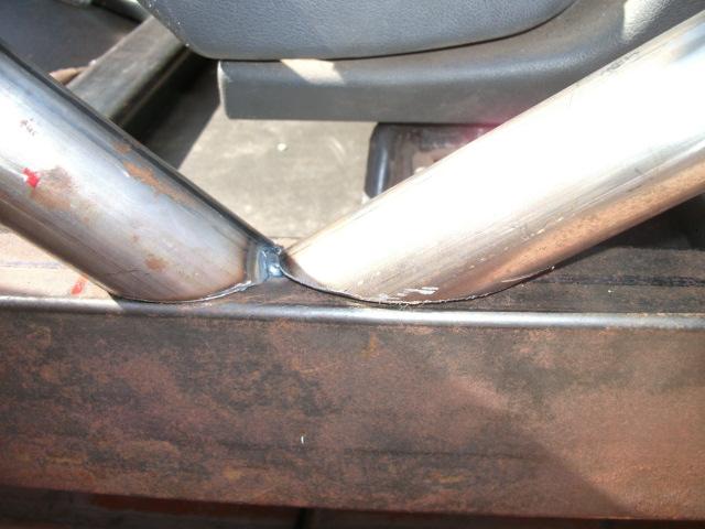

    Soldas e ajuste dos tubos...

    Leo, que tipo de solda é esse que vc ta usando ??
