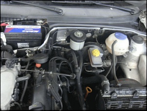

    Estou comprando um carro inteiro para pegar a mecânica completa, solução mais rápida, prática, segura e econômica.

    Citação Postado originalmente por RONIE_VALIM Ver Post
    X2, sai mais barato e não vem faltando um monte de peças e acessórios.

    É isso ai Leo, fiz isso! Comprei um Gol 2009 1.6 flex.
    Se eu quiser, tem até ar e direção disponível pra colocar na gaiola! rsrs
    Até a bateria tá nova!

    Top heim Ronie, putz deve estar zerinho...
    Dá pra vender ar e DH e ganhar uma grana ainda rsrsrsrs
    Se não se importar, tambem fiquei curioso sobre o valor se preferir pode me mandar via MP.

    Ronie, uma curiosidade este motor do gol 2009 que você comprou seria um EA-111 1.6 e não um motor AP...
    Será que serve no câmbio de kombi diesel?
    Seria mais fácil adaptar todo conjunto desse gol na tras. da sua gaiola, com câmbio 5m., homocinéticas, torre de suspensão, freio, etc. e ainda aproveitar o painel na gaiola.
    Qualquer coisa acho que seria possivel você trocar a coroa e pinhão do câmbio pelo do modelo 1.0, ficaria simples, confiável e barato.
    Além de ser tudo peças novas (2009).
    problema que seria com motor central eu tinha a minha assim e fica uma merd4, os gols g4 1.6 são td ap o EAA só sai nos g5 e fox

    Citação Postado originalmente por miguéh Ver Post
    Gol G5 foi lançado em 2008, com EA 111, e não seria motor central pois o conj. dos G5 é transversal, então a mecânica ficaria em cima do eixo tras.
    Como a foto que o Ronie postou a mecânica é logitudinal provavelmente seja um (EA-111 ou AP) 1.6 mesmo do gol G4. fica aí a dúvida de até que ano foi fabricado motor AP (já li que foi até 2002, até 2008, até 2009, até 2010, etc....)
    O meu é um AP 1.6 flex. O gol é G4 mas tem todo interior do G3, acho que foi o primeiro G4 que saiu... Por isso motor AP.

    ententeu mal leo quiz dizer o seguinte gol g4 que é o caso é td ap, menos os 1000, e ficaria com motor central se fosse usar o cambio dele, os g5 e fox sim sairam com motor eaa transversal

    O gol já fez a doação do coração...
    Tomei um baile danado pra tirar, adivinha porque? O cabo terra que liga o cambio na lata fica bem escondido e não achava nem a pau o que estava prendendo... Puts, fiquei um boooooooooom tempo puxando e levantando até encontrar o problema!
