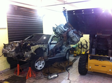

Tomei um baile danado pra tirar, adivinha porque? O cabo terra que liga o cambio na lata fica bem escondido e não achava nem a pau o que estava prendendo... Puts, fiquei um boooooooooom tempo puxando e levantando até encontrar o problema!
Anexo 367689
Tá rápido o trampo aí em Ronie, profissa o negócio até empilhadeira hehehehhe
