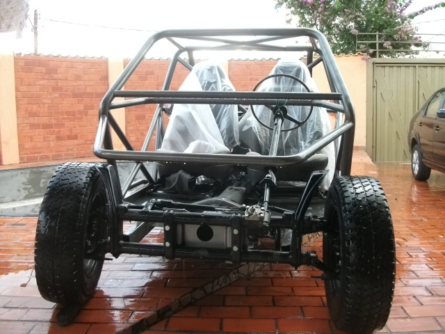

Como prometi, segue fotos atuais da gaiola:
As fotos dela montada, são de como ela está hoje, parece estar pronta mais falta bastante coisa, o principal é fixar pedais, volante e coluna de direção e sistema de freio.

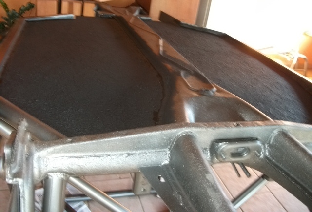

Fotos do assoalho que recebeu massa anti-ruído nos pontos de fixação com a estrutura e 4 camadas de batida de pedra (emborrachador).

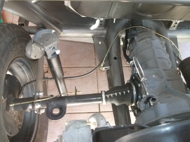

E a instalação do cabo de embreagem e linha de freio tras.

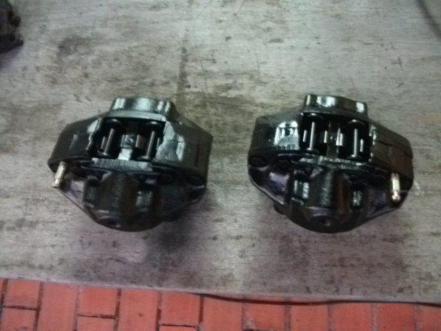

Hoje terminei de limpar, trocar reparos, pintar e montar as pinças de freio.

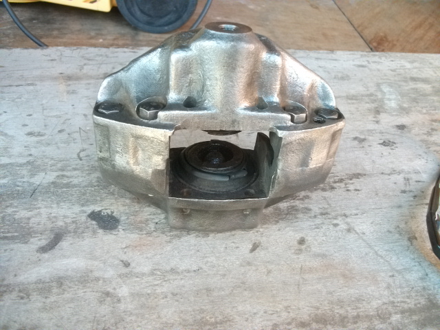

As pinças dianteiras, tudo original da Brasilia, como estavam:
Anexo 347777
Depois da limpeza na escova de aço (esmeril):
Anexo 347778

Pintadas:
Anexo 347780

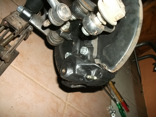

E montada:
Anexo 347781
