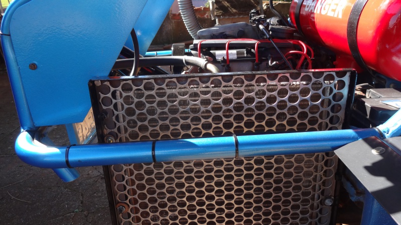

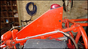

    Hoje dei um trato no motor pra melhorar a aparência...
    Miniaturas de Anexos Miniaturas de Anexos Nova VARIOLA surgindo!-img_20140802_151521615.jpg   Nova VARIOLA surgindo!-img_20140802_151439455.jpg   Nova VARIOLA surgindo!-img_20140802_151451141.jpg

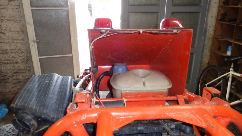

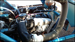

    Jóy, olha o duto de ar da minha. Vc vai precisar colocar uma tela reforçada na entrada dele para conter as pedras e no fundo do duto de ar um buraco para sair as pedrinhas que passarem pelos buracos da tela.
    Miniaturas de Anexos Miniaturas de Anexos Nova VARIOLA surgindo!-dsc00319.jpg   Nova VARIOLA surgindo!-dsc00320.jpg

    Boa noite Flávio!
    Cara! coisa de profissional hein, essa sua ideia! infelizmente não tive como fazer algo parecido na minha...eu estava preocupado em se o meu motor iria super aquecer estando com o radiador ao lado, más já rodei normalmente com ele e máximo que chegou foi aos 97º, aí a ventoinha liga ficando aí pelos 90º, o que me assustou um pouco foi o consumo!, baixa rapidinho o nível da gasolina, más o ronco, a lenta e a pegada do motor compensa...
    Agora falta acertar novamente a gaiola do motor e o sub-chassis, más isso farei com tempo, amanhã vou colocar o tanque novamente no lugar, tive que pintá-lo novamente por conta das novas adaptações...

    Mas uma proteção vc vai acabar tendo que fazer porque ali em baixo é lugar das pedras e ( o pior ) barro.
    A um tempo atrás andei com uma gaiola que tinha o radiador na mesma posição e o cara reclamava que o motor só trabalhava fervendo. Prepare-se. Hehehehehe

    Com certeza Flávio!, vou ter que ter um cuidado especial com o radiador pois sei que está suscetível ao barro e as pedras... já coloquei uma tela de inox, bem forte na frente e um quadro de cantoneiras de ferro em volta para proteger, quando estiver tudo pronto e no lugar postarei novas fotos, mostrando como ficou, ok.
    PS* A principio não fiz um botão pra ligar a ventoinha, deixei somente na válvula termostática, fora das trilhas tá funcionando legal, vamos ver se há necessidade depois com o uso mais severo.

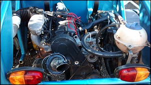

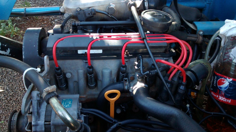

    Thumbs up Quase lá...
    Bom dia segue fotos e um videozinho do motor no lugar e em funcionamento...
    Ps* Infelizmente não consigo carregar vídeo, o tamanho que deixaram pra upar é mesquinho!!!!
    Miniaturas de Anexos Miniaturas de Anexos Nova VARIOLA surgindo!-dsc01577.jpg   Nova VARIOLA surgindo!-dsc01576.jpg   Nova VARIOLA surgindo!-dsc01575.jpg

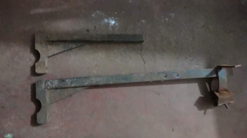

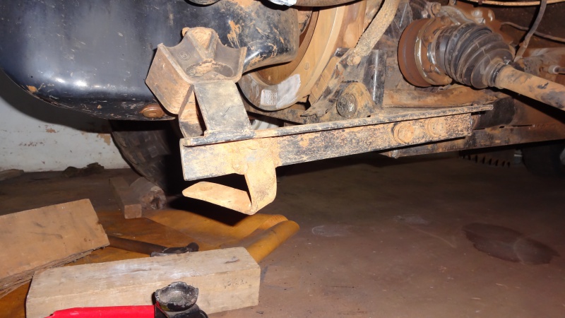

    Hoje a noite vou começar a mexer no sub-chassis tem uma travessa pra ser colocada na ponta do chifrão...tem que lixar os encaixes e recortar o suporte dos coxins da caixa seca pra poder colocar ela...vou recortar os braços que seguram os coxins traseiros e apertar no lugar...conforme for fazendo vou tirando fotos e postando... pois necessito de ajuda para que alguém me indique onde posso ancorar o sub-chassis na estrutura da gaiola ...
    Usuário Avatar de Jóy
    26/11/2010
    SÃO LOURENÇO DO OESTE/SC
    378

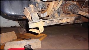

    Smile Sub Chassis no lugar!

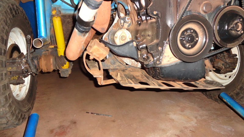

    Boa noite! Acabei de subir e já estou postando o serviço feito... cortei o sub chassis e apertei no lugar, coloquei a proteção do motor e apertei os coxins, agora tenho que encontrar um lugar para ancorar na estrutura, até o final de semana quero ter este trabalho terminado, por que dependo do torneiro para soldar... também quero deixar a gaiola do motor no lugar...
    Miniaturas de Anexos Miniaturas de Anexos Nova VARIOLA surgindo!-dsc01597.jpg   Nova VARIOLA surgindo!-dsc01600.jpg   Nova VARIOLA surgindo!-dsc01601.jpg   Nova VARIOLA surgindo!-dsc01603.jpg   Nova VARIOLA surgindo!-dsc01606.jpg   Nova VARIOLA surgindo!-dsc01607.jpg

    o Jóy parabéns ficou show com esse "motorzinho " no sub chassi na minha foi do cano de cima até o subchassi , esse cano é aquele que passa na frente do teu radiador e para reforçar o rabicho é parafusado no sub chassi e a parte de cima na estrutura ali aonde vc cortou o seu vou achar um foto e posto aqui vlw.
    opa! vou aguardar a foto, obrigado pela ajuda! Cara, não vou desfazer o motor a AR que eu tinha antes, más agora ficou outra coisa!!!, não existe comparação...
