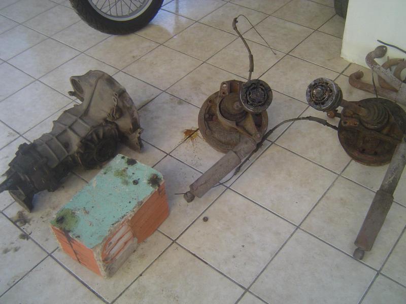

    eu tenho uma caixa 1300.. ;S
    e comprei a suspensão traseira da kombi... e vou pegá-la amanhã..
    já vai vir com as barras de torção, os facões e tudo..
    eu estou pensando em comprar a caixa satélite e fazer as adaptações necessárias para utilizar as homocinéticas da kombi..
    ou no caso, se desse.. eu iria comprar do cara que está me vendendo a suspensão, eu vou ver por quanto mais ele me faz as homocinéticas.. mas vendo por outro lado.. melhor seria comprar a caixa da kombi com as homocinéticas já.. não é?
    alguma sugestão galera?
    qual melhor fazer? comprar uma caixa com as homocinéticas e dar a minha caixa, ou adaptar a caixa satélite para colocar as homocinéticas nesta caixa?
    abração galera!
    me ajudem! preciso de ajuda logo.. estarei olhando aqui o fórum.. valeu!

    Pega uma caixa completa da kombi com as homocinéticas e dá a sua na troca, pra ficar mais barato.
    A rel. de dif. da kombi é 36/7 = 5,142:1
    A do fusca 1300 é 35/8 = 4,375:1
    Pode ser que se vc faça a adptação do conjunto da kombi na sua caixa, mas é muito mais simples e confiável utilizar todo o conjunto da kombi além da rel. mais reduzida que vc poderá usar pneus maiores sem perder o torque (o que aconteceria se a caixa de câmbio fosse o do fusca 1300).
    Abraços, Leo

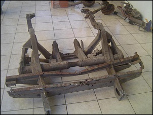

    acabei de comprar a parte traseira da suspensão com uma parte do monobloco.. enfim, vou começar a cortar o que eu não preciso, depois ajeitar tudo e mandar brasa!
    a parte da frente acho que precisa trocar os dois kits de rolamento e os 4 pivôs, mas acho que não farei isso.. não sei.. lixar, cortar, medir.. vai ficar tudo massa e vai dar tudo certo! se Deus quiser!
    agora o que me falta é começar a montar e depois pegar o motor e etc..
