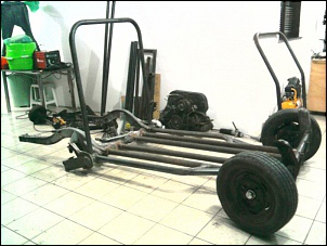

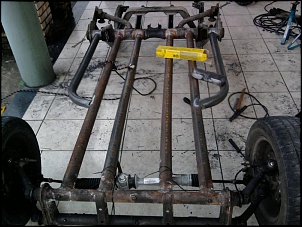

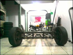

    mais fotos..
    abraços a todos os que acompanham!

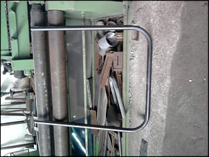

    leobneval, realmente as curvas que tenho feito estão saindo com rugas, pouquissimas, mas estão, mesmo usando areia, o que ñ deu certo foi tentar aquecer os tubos, talvez tenha me faltado os macetes pois já vi umas curvas feitas com todo esse processo e ficaram perfeitas, mas que tem macetes, isso tem.

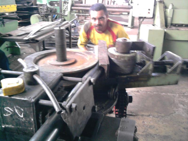

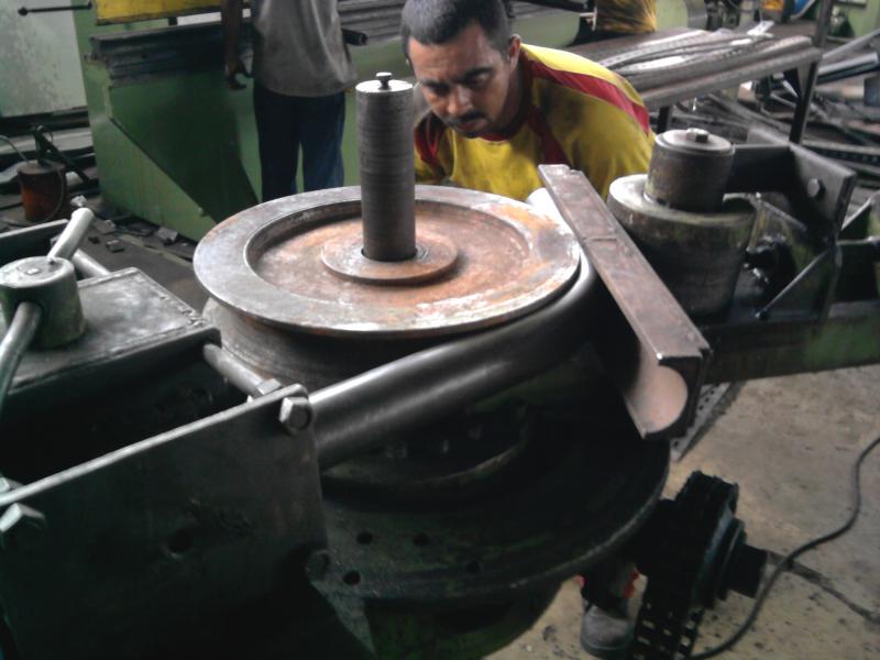

    tá aí o vídeo dos caras virando os canos.. os em U e em U inclinados não ficaram com rugosidades mas os dois pequenos em L ficaram sim porque o espaço era pequeno para eles virarem.. se liga? abraços!

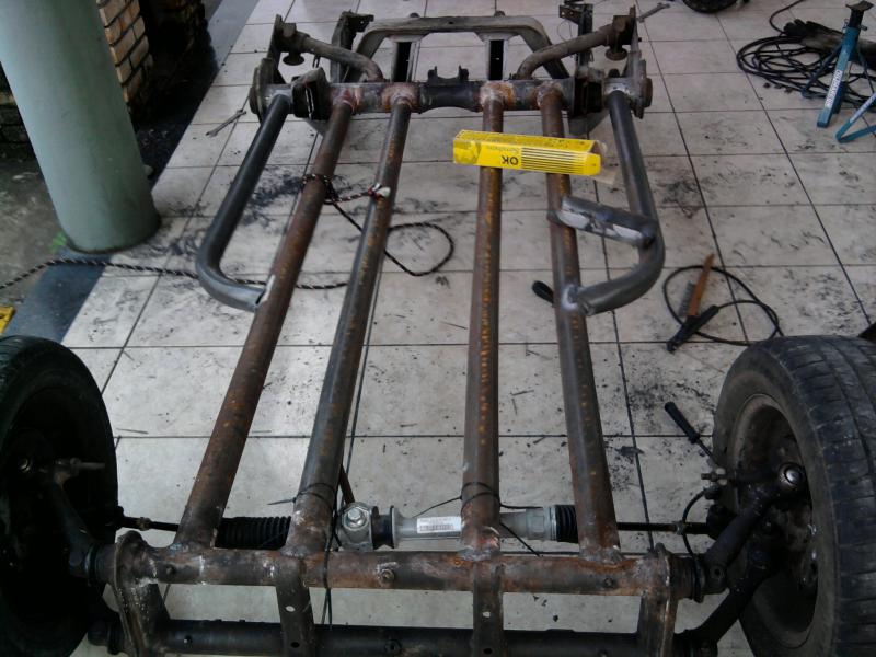

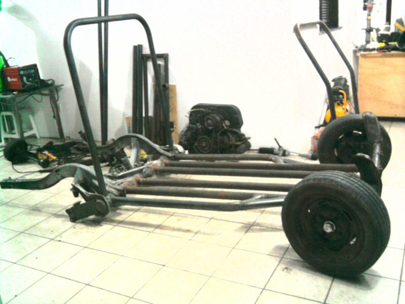

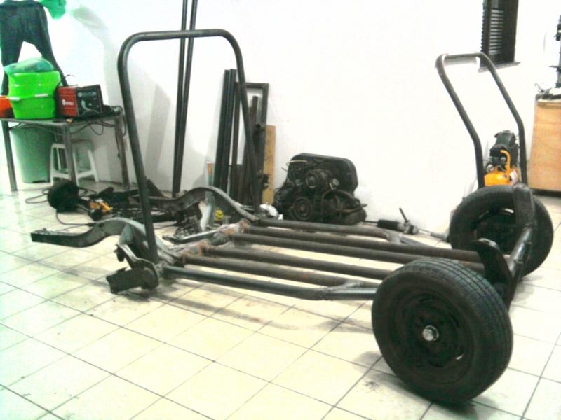

    ah, aqui vão mais fotos do que fiz na gaiola hoje!
    dei um upgrade na parte inferior pq pus uma cadeira (pra simular o banco) e com a parte de trás já soldada eu vi que não teria espaço para os pedais e que não conseguiria fazer algo para parar o barro sem que ficasse muito em cima do motorista e do passageiro, dai dei essa "arrumada" pra liberar mais um pouco de espaço no cockpit e para dar espaço para os pedais!
    pense como essa bichinha está ficando pesada! quase não consegui coloca-la de lado sozinho! puts, to ficando fraco! go go terminar!

    Oliveira ta ficando bom...mas vai ficar pesadadinha hehehe
    Uma dúvida qual a medida (altura) que você esta usando do tubo superior do arco do santo antonio?

    Aquele santo antonio achei meio alto mesmo hein hehe , é que dá essa impressão sem os laterais superiores , as curvas ficaram boas

    é, ela vai ficar bem pesadinha mas é porque aqui em casa todos nós somos meio altos, daí não quero ficar batendo a cabeça no teto! :P
    to comprando 4 pneus super cross amanhã pela genius tires! 1200 reais a mais pro saco.. ;D
    eita q to ficando liso (pela milhonésima vez!)
    acho que parece meio alto por questão da distancia da foto e por questão da bixinha estar de lado, mas não é! é algo em torno de 1m somente.. e a parte da frente está mais baixa do que isso (tenho q cortar) e ela vai ficar meio pesada sim, mas é porque eu fiquei um pouco com medo de meus irmãos se acidentarem, afinal, essa é a primeira gaiola q eu estou fazendo e to fazendo ela sozinho.. por mais q eu confie na solda, não deixarei com base de erro algum.. ;D até mesmo porque meu irmão disse q ia batizar a bichinha pulando nas dunas, e eu to até vendo ela se esforçando aqui! ehehe

    ah léo..

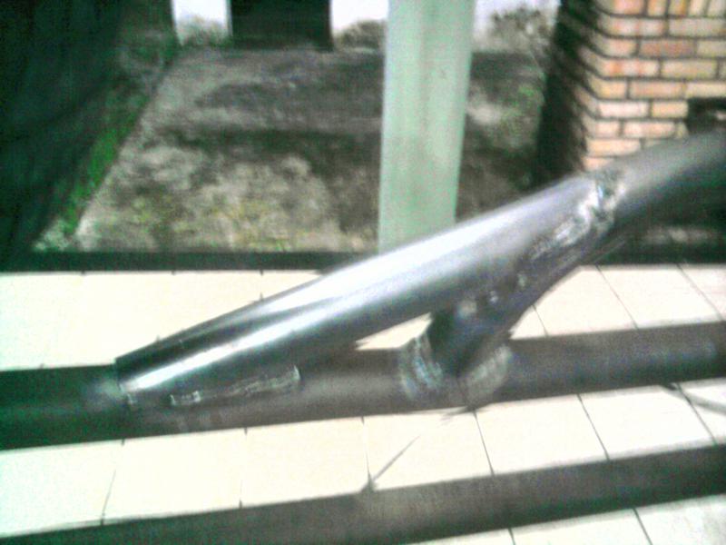

    eu desci e medi a altura.. tá com 1,19 metros... a frente vai ter +- 1,1 metro e ela vai ficar um pouco inclinada >)
