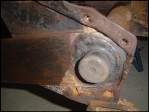

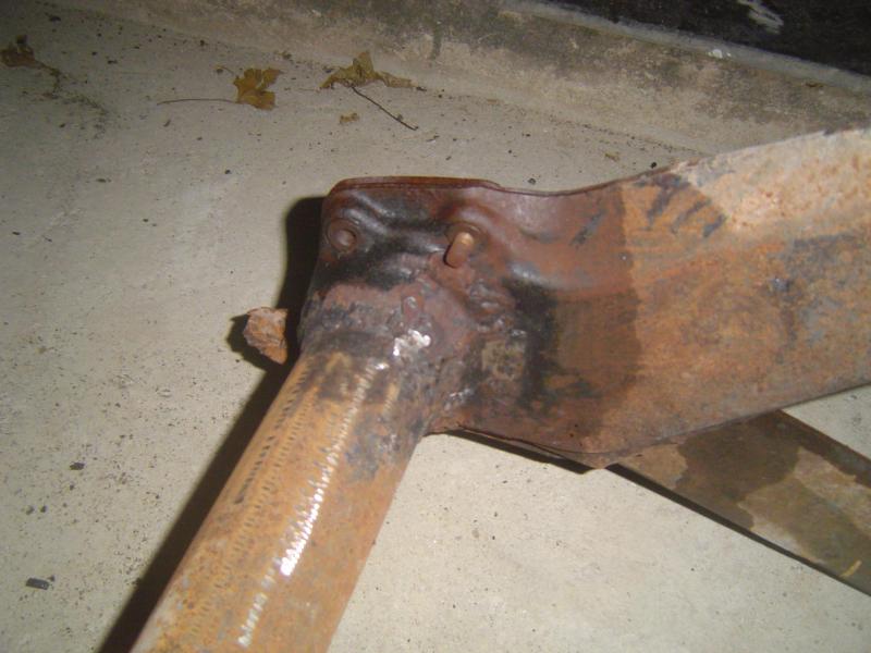

    eu vi que simplesmente tem uns 2 buracos na parte da frente enormes e na parte de trás, ao desmontar aquela proteção lateral (que segura o facão) eu vi que o facão está seguro por alguma coisa que me parece muito com uma solda e massa durepox >.<
    vou esperar o motor chegar da oficina de preparação (ficou muito mais barato e com menos dores de cabeça mandar pra eles..) e ver o quanto me sobrou de dinheiro.. e com esse dinheiro eu pegaria e compraria a parte da frente da variant 2 e possivelmente duas torres traseiras (não sei de qual carro).. ou será se fica melhor comprar a irs?
    de qualquer forma, vou ver se posto fotos de como está este cocô da suspensão traseira (a parte que eu disse que está ruim) e vocês poderiam me dar alguma opinião?

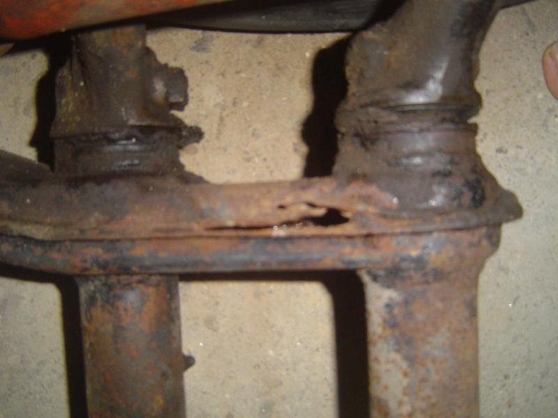

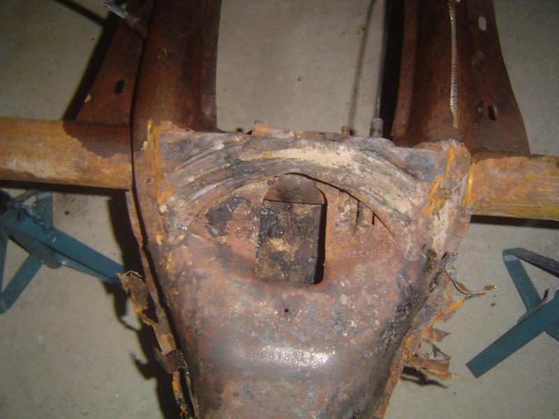

    Galera, aqui vão algumas fotos que eu tirei da suspensão traseira do fusca..
    não sei como é preso o facão na barra traseira de torção mas eu espero e creio que não é da forma como está aqui..
    e assim.. do jeito que está, acho que não dá certo mesmo.. ;/
    o que vocês acham? (vou colocar algumas fotos da suspensão.. e das peças que eu tirei.. assim como umas 2 fotos da parte da frente, onde a mesma está inutilizável pois está comida por ferrugem..)
    abraços
    Miniaturas de Anexos Miniaturas de Anexos Gaiola &quot;Sauron&quot;-dsc07562.jpg   Gaiola &quot;Sauron&quot;-dsc07563.jpg

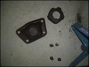

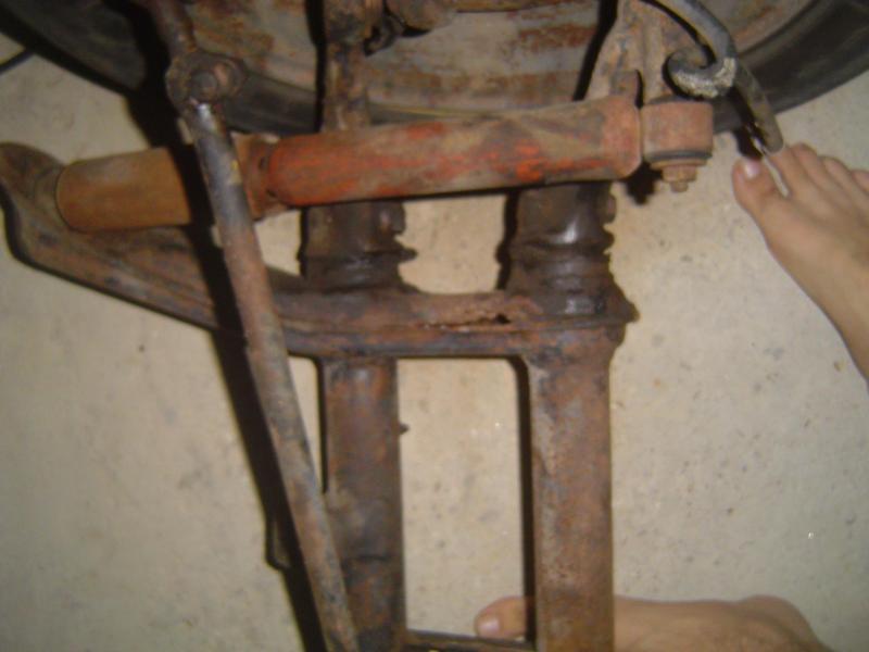

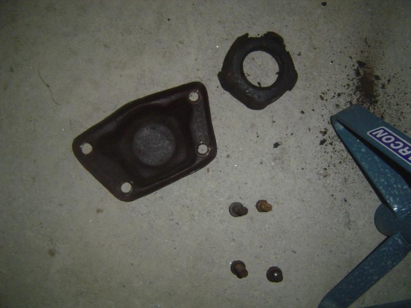

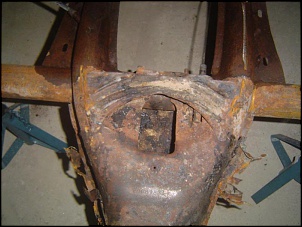

    aqui vão + fotos..
    Miniaturas de Anexos Miniaturas de Anexos Gaiola &quot;Sauron&quot;-dsc07566.jpg   Gaiola &quot;Sauron&quot;-dsc07567.jpg   Gaiola &quot;Sauron&quot;-dsc07568.jpg   Gaiola &quot;Sauron&quot;-dsc07571.jpg   Gaiola &quot;Sauron&quot;-dsc07573.jpg
