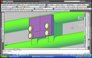

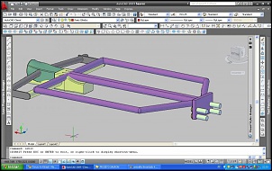

    esqueci de anexar.. ;/
    aí vai.. abraços
    Miniaturas de Anexos Miniaturas de Anexos Gaiola "Sauron"-ptr-screen-gaiola-autocad-2.jpg

    Usuário Avatar de oliveiraideal
    11/10/2008
    FORTALEZA/CE
    35
    704
    ajuda crucial..
    galera, como podem ver.. eu irei usar a suspensão do fusca, mas sem o tubo do chassi.. por assim dizer.. eu quero saber se ao cortar a suspensão traseira, o que eu devo fazer para prender de forma satisfatória (para que aguente direitinho) a parte traseira? eu estou pensando em cortar de forma reta, soldar uma chapa de aço 1020 e nesta chapa eu soldar os tubos do chassis.. da mesma forma na parte da frente.. onde o varão do chassi, ou tubo, se encaixa eu faria uma adaptação para encaixar-se com outra chapa de aço 1020 e nesta chapa eu soldaria também os tubos de 2" por 2,25 mm de espessura..
    o que me é recomendado fazer? o que vocês acham?
    e outra coisa, na barra de torção traseira (aquela que segura os facões né! :P) pode ser soldado algum tipo de suporte? eu estava querendo soldar nela mais tubos para ter uma sustentação melhor.. mas acho que se eu soldar nela, eu perco a suspensão.. ou não? ajudaaa por favor! como eu faço para "adaptar" o varão do chassis (parte tubular do meio que tem o troço da marcha e etc?
    valeu galera!

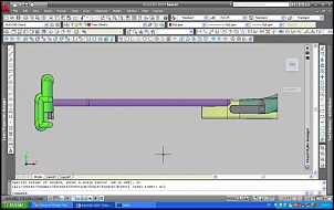

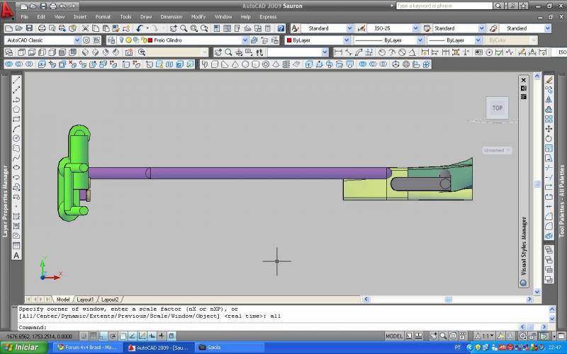

    o que eu estou tentando fazer é o seguinte.. elevar o "fundo" da gaiola... a fim de aumentar o tamanho da criança.. como? seguinte.. não vou utilizar da parte central do chassi (o que o pessoal costuma diminuir.. ) e sim vou utilizar uns 2 tubos de 2 polegadas aço 1020 a frio de parede 2,25mm soldado não sei como ainda.. kkk.. a parte da frente da estrutura do fusca, temos a parte da "direção" que é encaixada no resto através de 4 parafusos.. quero uma chapa de uns 10mm +- (não sei bem o quanto) e vou mandar um torneiro fazer os 4 furos respectivos na chapa.. .. a chapa será soldada com os 2 canos na parte de cima da mesma.. e eu estava pensando em fazer o que irão nas fotos.. fazer um suporte, soldar na parte de cima da chapa.. fazer algumas partes de auxílio à tensões (triàngulos para ajudar na sustentabilidade do cockpit) e algumas outras coisas.. >.<
    na parte traseira é que o bixo vai pegar..
    eu devo colocar o assoalho da gaiola em cima (quase literalmente) da parte final do chassi e no começo da suspensão.. conforme foto.. nesta parte que será cortada, eu irei soldar uma chapa e também uma "rampa".. pois se algo encostar ali, a mesma terá força para subir se for uma rampinha.. o/
    vou postar algumas fotos tentando explicar melhor.. porque é como falam.. uma foto fala mais do que mil palavras..
    estou buscando métodos de inovação sem precisar gastar muito.. acho que este é bem viável e vou utilizá-lo em minha gaiola.. mas com todo um cálculo estrutural envolvido é claro! :P
    valeu galera!
    Miniaturas de Anexos Miniaturas de Anexos Gaiola &quot;Sauron&quot;-assoalho-levantado.jpg   Gaiola &quot;Sauron&quot;-assoalho-levantado-2.jpg   Gaiola &quot;Sauron&quot;-assoalho-levantado-3.jpg   Gaiola &quot;Sauron&quot;-assoalho-levantado-4.jpg   Gaiola &quot;Sauron&quot;-assoalho-levantado-5.jpg
