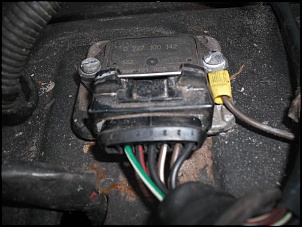

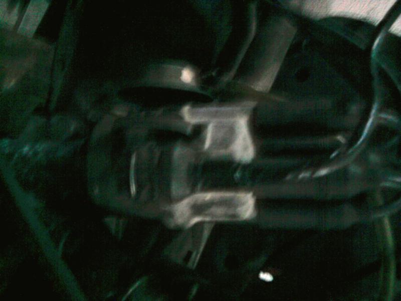

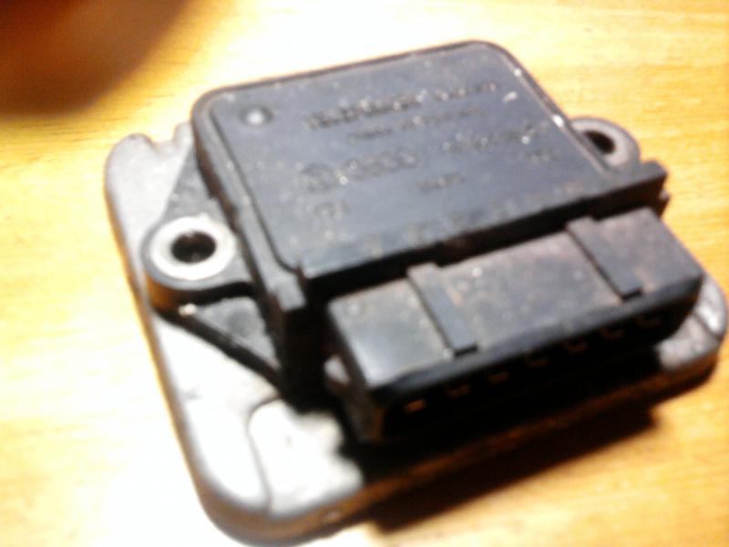

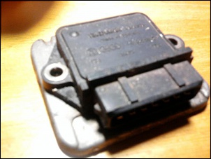

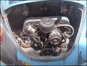

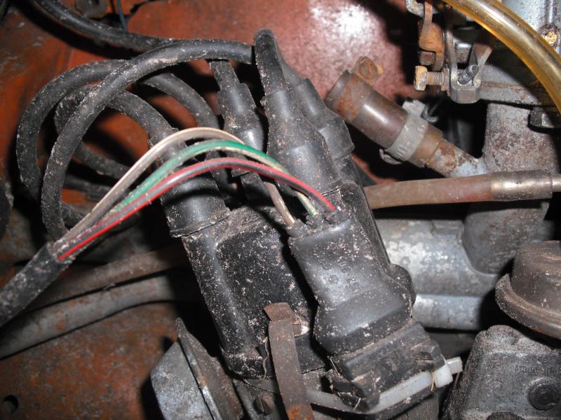

    alguém já viu isso?
    "isso" porque não vi mais em lugar algum, e já tinha vindo no fuskeeettt q eu comprei pra fazer a gaiola.. e agora só estou com o cabo da parte de baixo e não sei necas de pitibiriba de como ligar esse módulo! HELP PLEASE!

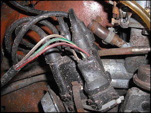

  • #163
    Citação Postado originalmente por oliveiraideal Ver Post
    eu tenho uma igniçao dessa na minha brasilia,e simples o chicote so tem 2 fios eu liguei direto na bobina um +e um -.
  • #164
    Usuário Avatar de oliveiraideal
    11/10/2008
    FORTALEZA/CE
    35
    704
    rodei foi mto mas achei..
    aqui perto de casa tem uma loja de autopeças.. a parte de cima eu perdi (fiz a burrice de cortar a conecção do cabo e perder a parte de cima inteira!
    enfim, comprei a parte de cima (nos meus últimos 20 reais hehe) e consegui com o vendedor limpeza de lá o esquema de ligar os 7 pinos do módulo..
    que é
    7- taco
    6- hall imput
    5-hall +
    4 b+
    3 b-
    2 nc
    1 c
    não me perguntem o que é isso porque eu não sei ainda! euiahoeauhae
    o modelo é o TELEFUNKEN electronic 191905351B
    e vamos q vamos!
    alguma ajuda pra ligar o bixim? abraços!

    Citação Postado originalmente por fabiothoaldo Ver Post
    tem como vc me mandar fotos do sistema? e do que está ligado no que?

  • #167
    cara, seguinte..
    depois desse MEU problema todo q estou tendo pra fazer a gaiola.. CERTEZA que vou fazer um passo -a - passo pra noobs em contrução, vou simplesmente por tudo pra quem não conhece nada, explicando tudo bem simples..
    porque meu, é ótimo ser ajudado.. e tbm é muito bom ajudar!..
    abração galera, e se alguém puder me ajudar em mais essa enroscada, eu agradeço!
    ta ligado assim
    1-negativo da bobina
    2-terra
    3-marron distribuidor
    4-+ bobina
    5-vermelho
    6-verde
    com as fotos vc vai entender,so que meu motor esta c dinamo ,nao se se muda alguma coisa.
    Miniaturas de Anexos Miniaturas de Anexos Gaiola "Sauron"-imagem-015.jpg   Gaiola "Sauron"-imagem-013.jpg
