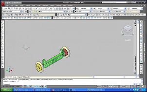

    Bem galera, após umas duas horas.. o meu computador baixando atualização e o inventor, eu parei o que eu tava fazendo no autocad por sono.. hora, já são 3 horas da manhã.. assim ninguém aguenta não é? acordar 6 da manhã e ir dormir as 3.. >.<
    bem, aqui vai um print screen do modelo que eu to fazendo no autocad.. tá tudo dando certo..
    as medidas não são as 100% corretas, são de cabeça mesmo.. mas é algo mais ou menos assim que vai ficar.. ;P
    abraços e boa noite :]

  • #54
    15/10/2009
    31
    32
    Meee cara
    Era um programa assim q eu tava procurando ( eu axo)
    Pra "modelar" a estrutura da minha futura gaiola
    Serve?

    Cara
    esse programa aí é o autocad 2009..
    é um pouco complicado mecher nestes tipos de programa..
    eu estou baixando o programa Inventor..
    são uns 8 giga o programa..
    o autocad acho que são só uns 2 ou 3 giga.. algo pequeno assim..
    enfim cara, só procurar que você acha.. os meus são oficiais.. >]
    pois a minha faculdade me dá suporte para baixar eles.. o/
    abração cara..
