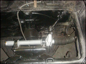

  • #122
    Question Caixa direção Del - Rey !!!
    Marcelão,
    Estou adaptando a caixa de direção do Del Rey na minha gaiola também...
    Se puder me ajudar a esclarecer umas dúvidas lhe agradeço muito :
    1º Na adaptação você teve que soldar os braços para alcançar os pivôs ??
    2º No encaixe dos pivôs teve que adaptar pra rosca bater ???
    3º O alinhamento da caixa ??? Tem alguma posição já certa ??
    Se puder me ajudar agradeço.....
    Há e posta as fotos da caixa adaptada novamente, pois acho que os links sumiram na outra postagem......
    Valeu
  • #123
    vou tirar mais fotos e saber mais da adaptação.
    Miniaturas de Anexos Miniaturas de Anexos -caixa.jpg   -dsc05287.jpg   -dsc05286.jpg   -dsc05285.jpg

    Caixa de Direção do Palio
    Bom moçada fiz uns videos do Azulão rodando com a caixa adaptada, tanto no barro, quanto no asfalto deem uma olhadinha e tirem suas conclusões,achei que a dirigibildade, ficou muito boa, não passarinhou mais, depois que mexi na cambagem, unico defeito que achei, quando voce pega um buraco pesado, voce sente na mão a pancada, de resto ficou tudo bem, vou ver se resolvo esse problema, depois posto aqui!
    [ame="http://www.youtube.com/watch?v=1-iRN3XR_eU"][ame=http://www.youtube.com/watch?v=1-iRN3XR_eU]YouTube - Azulão na estrada[/ame][/URL]
    [ame="http://www.youtube.com/watch?v=HeSR-RprYnM"][ame=http://www.youtube.com/watch?v=HeSR-RprYnM]YouTube - Fusca Hot- No barro[/ame][/URL]

  • #132
    hahhaha...
    a minha adap ficou boa sim, a direção ficou suave, não ficou lá uma direção hidráulica, mas pelo tam e peso do conjunto ficou muito bom.
    percebi tbm que depois do alinhamento a direção ficou mais suscetível a trancos, numa brincadeira que fiz numa praça aq perto de casa vi que tenho que segurar bem o valante, senão o carro toma vantade própria e vai pra onde ele quiser rss
