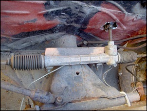

    seria algo assim??... essa tem uma flange agora fiquei sabendo que tem gente que solda..

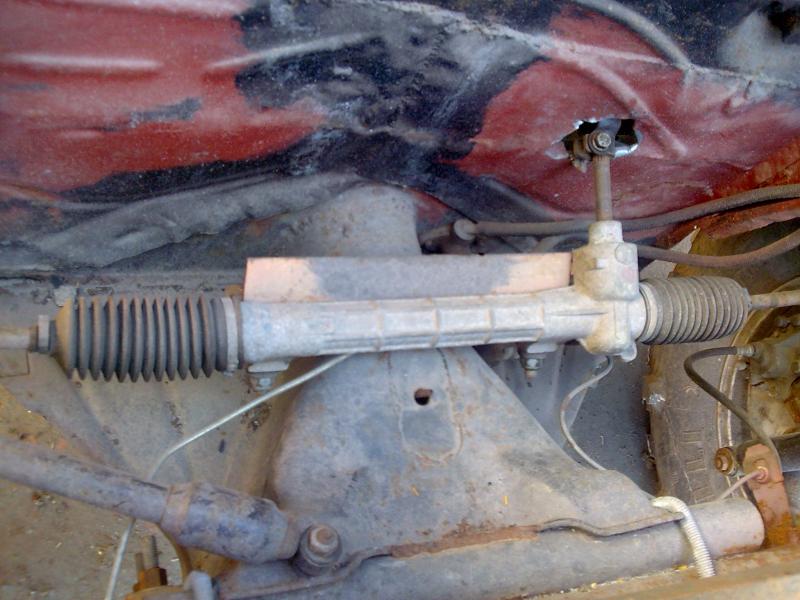

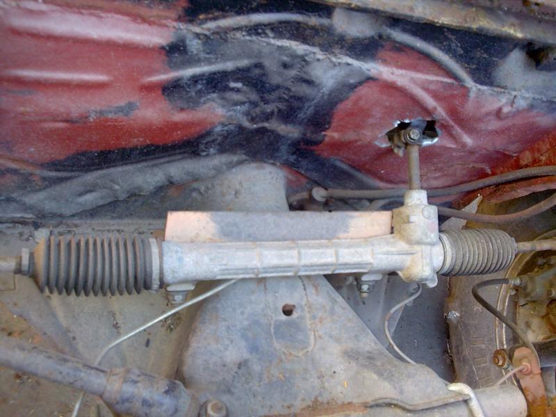

    caixa de monza, kadet com certeza
    na minha e da maioria do pessoal daqui em floripa é monza, caixa resistente macia e com uma esterção impressionante, minha gaiola faz curva quase sem mexer uma roda trazeira, alem de a adaptação ser simples, é bem façil no fusca.
    essa mesma marcelo
    pra usa ela nao presiça de flange nao
    o cara daqui soldo ela la em cima do chapeu do chassis soldo as pontas da velha nela
    pos uma cruzetinha no exo do volante e pronto
    vo ve se tiro umas fotos e posto aqui pra vc ve
    abrass
    gaiola 1,6 ap alcool
