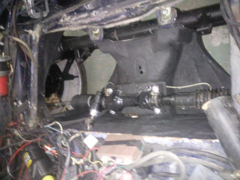

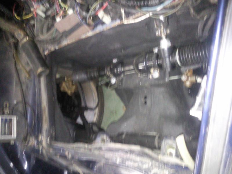

    Bem mocada ,fazia tempo que não aparecia por aqui, meu fusca foi destruido, não por causa da adaptação!
    Deixei num projeto de "mecanico", como tem de montes por ai, entrei, com o carro andando ,normal, com um adaptação,a ser feita,colocando a coluna do uno.
    Infelizmente o carro voltou destruido e desmontado, agora estou refazendo tudo, pois a intenção do picareta,não deveria ser das melhores comigo!
    Também iria colocar, caixa de seta etc, continuando a adaptação,da caixa de direção do uno!
    Essa adaptação da caixa, tinha ficado boa, mais muito sensivel, quando passava em buracos!
    Agora encontrei, um outro mecanico na zonal leste, que me parece, competente e honesto, assim que os trabalhos forem concluidos, eu divulgarei seu nome, pra quem quiser procura-lo, ontem fui ver o fusca e gostei do que vi, ele fez um reforço em ferro, em cima co cabeçote, e fixou a caixa,braços etc e o serviço, ficou muito bem feito visualmente, trocou terminais, mexi o volante com o carro desligado, e ficou muito macio, minhas rodas são aro 17, e pneus largos, portanto, tem que ser uma caixa que deixe o carro bem leve, essa foi a do UNO!
    Vou rodar com ela, quando o carro for montado novamente!

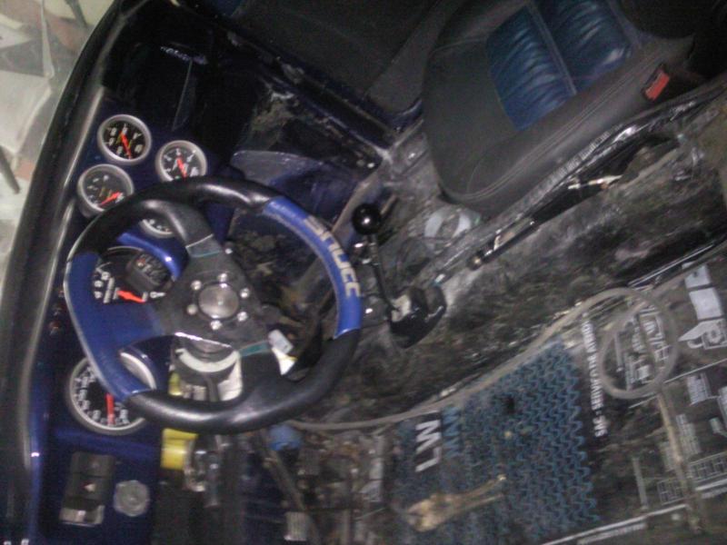

    Vou refazer a parte eletrica, trocar toda a fiação, pois sempre tinha problema de falta de bateria, a coluna ja foi fixada do Uno, ficou bem, firme, e as adaptações e remontagens continuam, troquei todo o assoalho, caixas,e coloquei agora os bancos do celta, que ficaram mais confortaveis!
    Postei umas fotos!
    Abraço a todos, na minha opinião a caixa de direção original do fusca, deve ser sempre a preferencial, quando o carro tiver as caracteristicas originais de fabrica, não sendo necessario, nenhuma adaptação,mais quando mudamos essas caracteristicas, a original, fica inviavel, caixas mais robustas devem ser testadas e segurança, é fundamental!
    Miniaturas de Anexos Miniaturas de Anexos -foto0378.jpg   -foto0379.jpg   -foto0380.jpg   -foto0381.jpg   -foto0384.jpg
