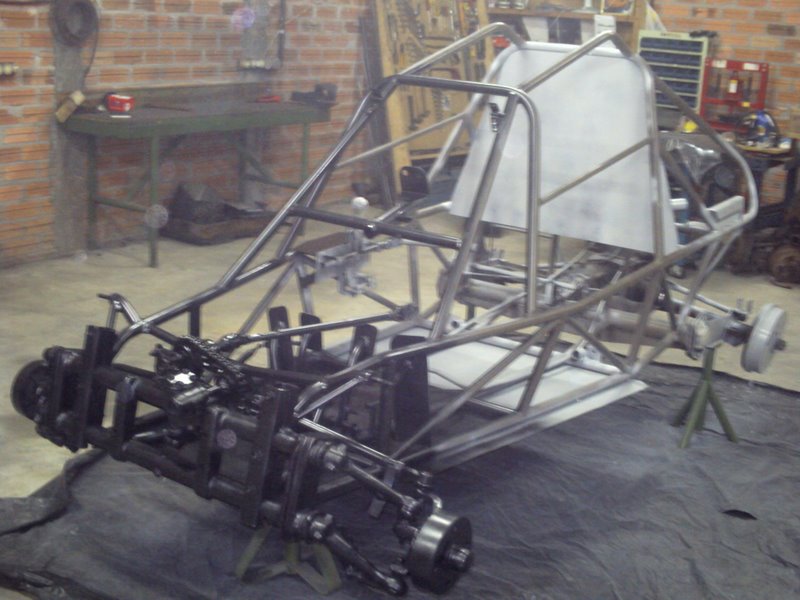

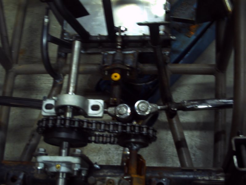

    Alguns aqui devem conhecer o Tiriva, da Tiriva Speed, que a 25 anos fabrica gaiolas, bajas, preparaca carros pra velocidade na terra no interior do Paraná. Como referência, as gaiolas campeãs em duas categorias do indoor da Fenajeep desse ano foram feitas e preparadas por ele, o Campeão Paranaense de velocidade na terra 2008 foi preparado por ele... know-how o cara tem. Falei com ele hoje, ele disse que quando os clientes pedem que use caixa de direção do tipo gremalheira e peão, ele utiliza a do pálio. Disse que o segredo é a caixa de direção estar extremamente centralizada, com as hastes dos dois lados iguais. O diferencial dele está no acionamento, ele usa um sistema de engrenagem e correntes, que me pareceram bem confiáveis, que "tornam a caixa rápida" virando apenas meia volta pra cada lado, o que proporciona uma tocada infinitamente mais precisa. Vejam as fotos do sistema dele. Na minha pretendo replicar o sitema.

    muito interessante esse sistema de redução que o tiriva usou ai.. muito caprichado.
    so que a caixa de direção que ele esta usando ai, não é a do palio, e sim a propria caixa de fusca ou brasilia.. mas ficou bem legal....
    att. marcos
    att. marcos
    As fotos realmente são usando uma caixa de fusca, mas utiliza o mesmo sistema nas de pálio ou Uno...

    Realmente mto bem bolado, mais pra aperfeiçoar ainda mais o sistema, eu colocaria esse sistema de correntes mais pra cima, próximo ao volante, e com uma caixa pra proteger do barro e de possiveis pedaços de galhos batendo ali, pelo simples motivo, o barro pode deixar pesada a direção, e pedaços de galho podem trancar a direção.
    Aqui na região, algumas trilhas são realizadas em 2 dias, ou seja, normalmente a noite a gaiola fica parada, fazendo com que o barro acumulado "endureça", imagine o peso da direção com correntes cheia de barro "duro" (uia)

    Todas as suas observações são interessantes, e funcionais pra quem faz trilhas com a gaiola e descarenadas... Mas o Tiriva faz gaiola pra pista(sem galhos hehehe) e elas são carenadas portanto fica tudo protegidinho! hehehe

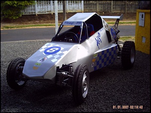

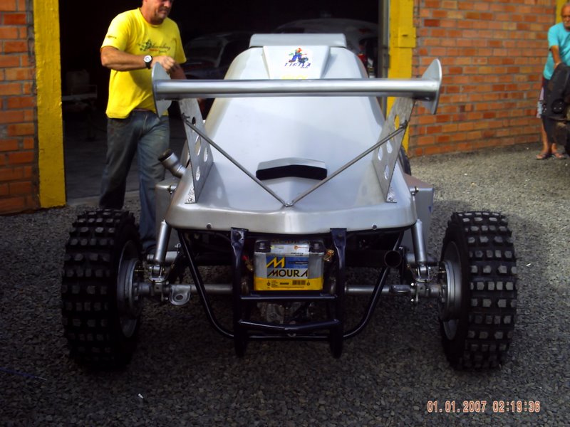

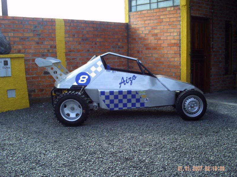

    Fotos da gaiola pronta.

    Legal o sistema, deve deixar a gaiola com respostas muito mais rápidas (relação coroa pinhão tipo moto), além da possibilidade de deixar a direção mais leve, mas penso o seguinte:
    1- O sistema não sofre esforços a mais já que não sofreu modificações de ângulo de direção de rodas com "mangas de eixo soldadas e sobrepostas" e nem pneus de diâmetros maiores e mais pesados, como é o caso do Gurgel amarelo que o sistema quebrou.
    2- A caixa original fusca foi preservada, assim como os pontos de fixação das mangas de eixo originais.
    3- O sistema do Marcos aparenta em fotos estar muito bem centralizado, então, não deve ter cometido erros como foi sugerido .
    4- Talvez o sistema de caixa de direção de pálio funcione bem em alguns veículos que não haja sobrecarga nas mangas de eixo, pneus e condições de uso precárias como valetas pedras e etc....
    5- Não vi o resultado na Brasília do Marcos, mas penso que o princípio de funcionamento da suspensão VW e de qualquer carro seria o mesmo de "rodas independentes", então o sistema se não "estivesse travado" teria que se adequar a caixa de direção.
    Gostaria que o Marcos explicasse com mais calma onde percebeu a possibilidade de quebra do sistema e riscos que estava percebendo no conjunto. Tinha alguma coisa Travada? Limites excediam? Roda esbarrava?
