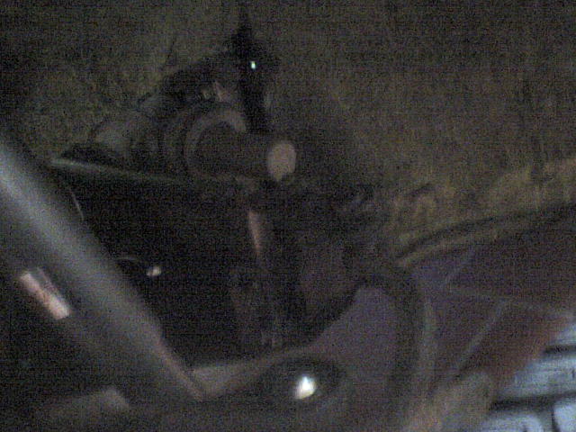

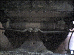

    As fotos estão bem ruins pq tirei do cel e sem luz... quando der eu tiro direitinho com a maquina de verdade
    São fotos do setor de monza no meu baja!
