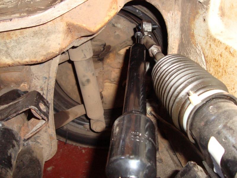

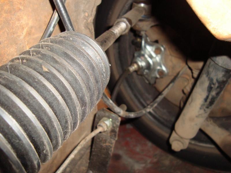

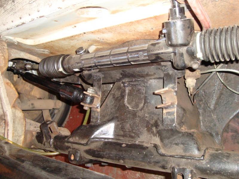

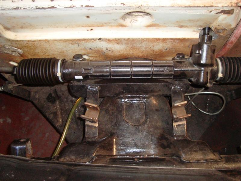

    caixa de direção palio
    ae galera..
    ai vai algumas fotos da adaptação da caixa de direção do palio,
    na minha brasilia de rua, e que por sinal não deu certo....
    a explicação do porque está num post anterior.

  • #84
    Citação Postado originalmente por marcos22 Ver Post
    ae galera..
    é realmente uma pena que não tenha dado certo, a adaptação ficou muito bem feita.
