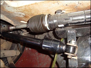

    adaptar amortecedores de direção
    Citação Postado originalmente por santistadoente Ver Post
    Eu disse isso para meu mecanico, mais ele me disse que esse tipo de caixa não é possivel usar o amortecedor de direção, voce acha possivel adaptar?
    Abraço!
    caro santista...
    olha ai o amortecedor de direção que coloquei na brasa com caixa de direção de palio.
    fiz os suportes e ficou bom..

    Citação Postado originalmente por marcos22 Ver Post
    caro santista...
    Obrigado amigo, salvei sua foto, aqui ja falei com meu Meca e ele disse que da pra fazer depois de uma peitada...........huhuahuahauhaua
    Estou terminando o serviço num F 75 que tenho depois vou fazer essa outra adaptação...
