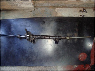

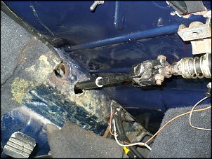

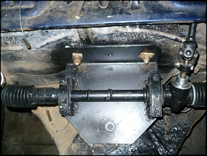

    Fiz a adaptação, da caixa de direção, esta ficando bom, assim que puder dirigir passo informações sobe a impressão que tive, vai umas fotinhas.......
    Abraço!
    Miniaturas de Anexos Miniaturas de Anexos -adpatacaocaixa-direcaopalio.jpg   -caixadirecaopalio.jpg   -cxnova052009.jpg   -cxnovapalio3.jpg   -painelnovo3.jpg

    legal ah adaptaçao!! vc usou duas crusetas? q qui carro sao essas crusetas?!
  • #31
    Usuário Avatar de santistadoente
    14/06/2007
    69
    2,682
    Uno
    Citação Postado originalmente por mitchel Ver Post
    As cruzetas são do Uno mesmo!
    Abraço!

    caro santista,
    me responde ai uma coisa..
    vi nas fotos que os terminais de direção ficaram perfeitos.sem soldas.
    de qual carro são ?
    precisou diminuir a haste da direção e refazer a rosca ou o tamanho total deu certinho?
    o curso fica bem maior do que com a caixa do original do fusca?
    quantos % ? mais ou menos..
    desculpe tantas perguntas mas é pro bem da humanidade. rsrs
    e a proposito, o interior do fuca ta filé dmaiss.
    ficou muito boa a adaptação.
    parabens..
    no aguardo .
    sds.

    São todas peças do Uno
    Não precisou diminuir o tamanho!
    Se for em rodas normais, o curso auenta nuns 20%
    Como meu fuca as rodas são aro 18 não deu muita diferença!
    Muito obrigado pelos elogios, um abraço e boa sorte!
