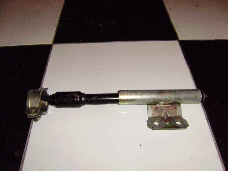

    Ontem, localizei o amortecedor num setor de monza, realmente mais um ponto favorável para o setor de monza, não precisa fazer nenhuma adaptação, ele é apenas parafusado na própria caixa original. Segue foto, amanhã coloco no carro e falo no que deu. + 15 reais, usado e em bom estado.

    Pelas fotos não passa de um amortecedor de direção usado nos vw mas com os devidos suportes para a caixa do monza.
    Bela descoberta Braulio deve melhorar sim.

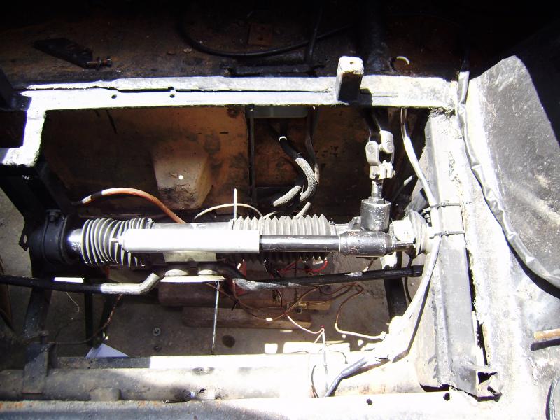

    Bom, amigos me desculpem, somente hoje foi possível colocar o amortecedor de direção do monza no lugar, simples, rápido e ainda indispensável.
    Precisa tirar o tanque e parafusar o sistema. Infelizmente não deu para andar no carro, (bateria arriada), uma vez que o farol ficou ligado à noite.
    Por questões de mérito, relato que a lembrança do amortecedor de direção foi do Rural, uma vez que não é comum encontrá-lo em Monzas para retirada de peças (olhei uns três) e nenhum deles tinha instalado.
    A impressão que tive até agora é que vai firmar ainda mais o conjunto (o que já estava bom vai ficar melhor ainda)
    Na foto dá para ver um dos calços que tive de fazer para suspender o tanque, mas nada complicado.
    Quanto a usar a caixa de monza ou Pálio, fico com a primeira, uma vez que o Marcos já tinha feito antes (parece que muito bem feito) mas deu problema na de Pálio.
    A de Monza não me importou em adaptações de terminais ou alongar ou diminuir hastes (o que poderia ser inseguro), o resto foi a luva que tive de colocar e suportes construído com tubos de metalon de considerável espessura (originais de barras da Gurgel).
    Sem contar que não foi necessário criar suportes para os amortecedores de direção, como acontece com a caixa de pálio.
    O amortecedor de direção do Monza é ainda bem diferente do VW (tanto em suportes de fixação quanto em "resistência".
