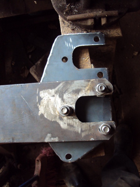

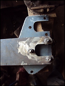

    Mais duvidas na suspensão...
    Decisão final!! vale a pena trocar a minha suspensão pela de pivo com freio a disco ou é melhor adaptar um freio a disco nessa suspensão e investir em alguma outra coisa? Acho que a diferença de preço entre adaptar um freio a disco e adaptar uma suspensão, adaptar a suspensão é melhor, mais barato, e vou gastar menos!!
    Outra coisa, eu compro as mangas sobrepostas ou tem que fazer?
    Estou pensando em erguer ele já, se tiver que fazer as mangas sobrepostas, alguém pode me dar um passo a passo, ou um link para comprar? quanto vou gastar nas mangas??
    Para erguer a traseira eu vou aumentar o facão, que material ou barra devo usar para ergue-lo? quanto devo aumentar o facão?

    poderia também ser feito um duplo A, que inicialmente pretendia fazer, porém não entendo nada do assunto...
    O Flávio Cadore poderia me dar uma ajuda será?? ele que manja disso!

    para a manga tera que ter 2 pra cada ai tera que comprar uma barra de pelo menos 1 cm de espesura 12 cm de largura e uns 25 cm de altura da pra pergar uma ja com freio a disco pq a com embuchamento vc vai cortar o pino e soldar a chapa e a outra vai cortar a parte de tras e vai soldar na barra ai fai ficar o freio a disco em baixo e a original em cima
    da pra almentar uns 10cm do chao e sobre a traseira tem um esquema facil e barato

    Não entendi direito sobre as mangas sobrepostas, mas vou procurar sobre isso!
