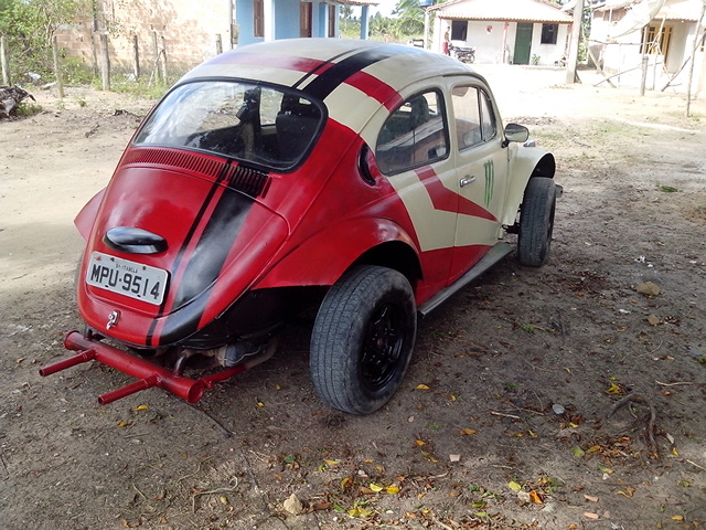

    o meu fusca baja ainda esta praticamente original..-img_20141109_150323-1-.jpg
