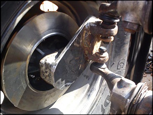

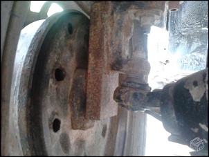

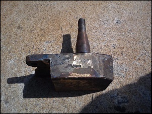

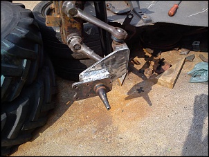

    Mangas Sobrepostas
    Sobre as Mangas de eixo, pesquisei bastante a respeito, tenho todas as ferramentas, mas tenho algumas duvidas
    A melhor solda a se usar nesse "Aço Fundido" é a MIG?
    Pelo que entendi tenho que cortar uma manga no meio e colocar uma chapa para ligar elas?
    Cortar no meio assim:
    Depois eu soldaria elas e refurava?
    até ficar assim:
    Estou começando a entender, mas aonde entra a segunda manga na história?
    Essa semana chega a suspensão muito provavelmente, só preciso achar uma pinça do lado esquerdo usada, dizem que fusca é bom porque acha peças facilmente, mas não é bem assim com o moderno...
    03/05/2014
    Curitiba/PR
    37
    precisa de 2 pra fazer uma
    uma vc vai tirar a parte de traz e a outra vc vai tirar o pino
    nao da pra fazer com 1 so pq nao consegue dividir ela no meio e ficaria fino por isso precisa de 2
    quando disse de por chapa e pra ficar mais alto ainda enta vc pode uzar a original que é de embuchamento mesmo tirando so o pino e pode uzar uma a disco tirando a parte de traz entendeu?
    Usuário Avatar de PitucoDH
    04/03/2014
    erechim/RS
    262
    Então a manga de freio a disco eu usaria pra pegar a parte de traz e a de embuchamento/Tambor eu pegaria a parte da frente?
    depois como fasso pra acertar a parte que parafusa a pinça?
    Nunca fiz isso mas acho que eu teria que usar a parte da frente(Pino) do disco, e a parte de trás do tambor!!
    Vlw!
    03/05/2014
    Curitiba/PR
    37
    como nas fotos acima so que no seu caso seria ao envés de pivo seria embuchamento original

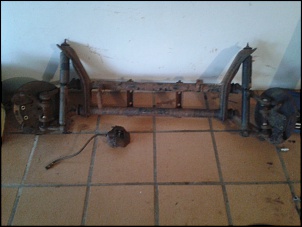

    A Suspensão chegou, junto com as pinças, e vendo o mal estado delas, decidi comprar um reparo e um jogo de pastilhas, comprei também um kit de juntas pro motor, vem de tudo, vou trocar tudo que posso!

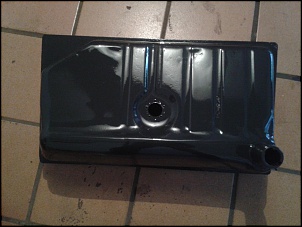

    o coletor de admissão e o tanque de combustível já estão pintados e esperando serem montados! Porém só irei montar o motor quando tudo estiver de acordo!

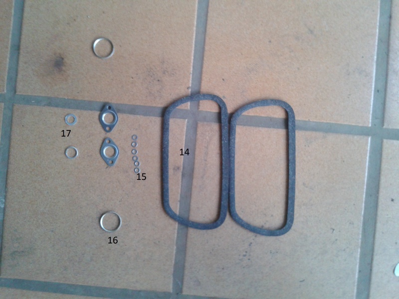

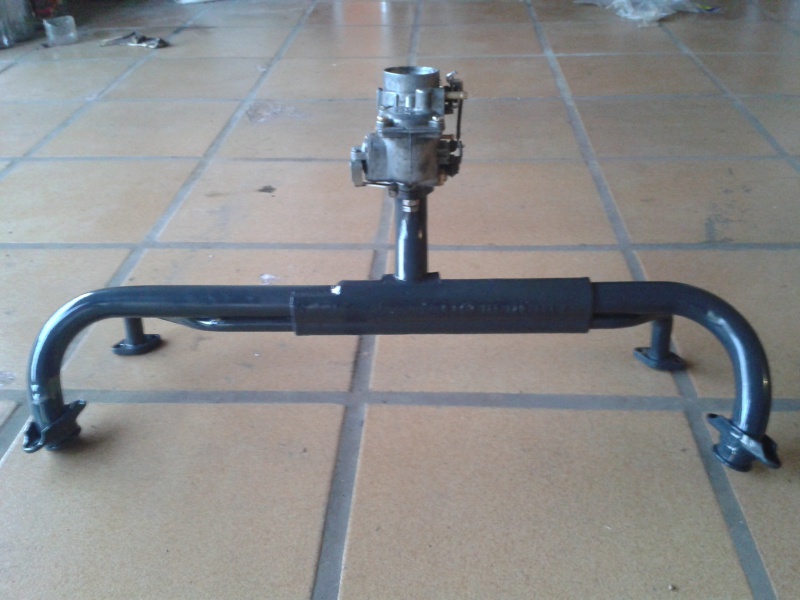

    Question Caramba!
    Pintura Parcialmente pronta!!
    O Tanque e o coletor de admissão já estão Pintados e prontos p instalar! Só não instalei porque tenho que comprar uma mangueira pro tanque e o coletor de admissão tem que estar sem pra instalar as latas que ficam em cima dos cilindros!

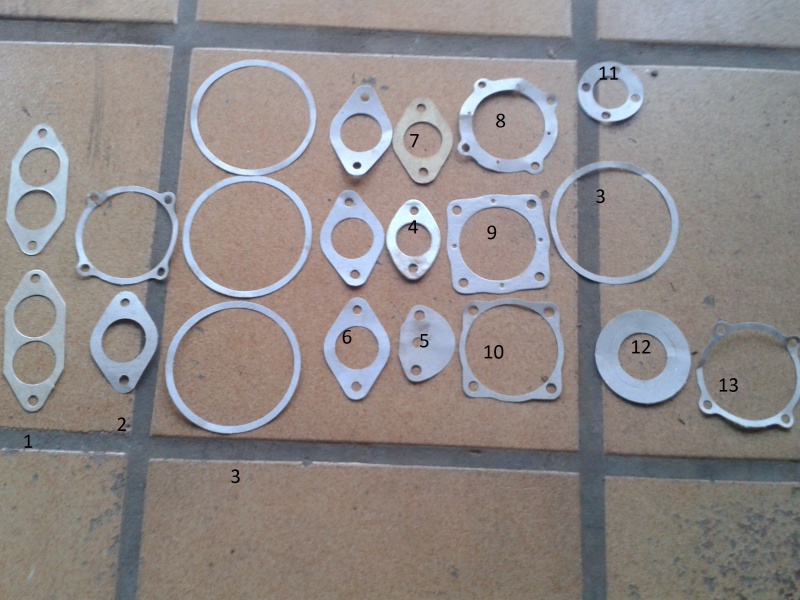

    Como disse antes, comprei um kit de juntas pro motor, porém não sei aonde vai metade!!
    Me ajudem!!
    Já troquei a do carter (Veio duas, deveria ter colocado as duas?) todas as da torre do dinamo, a borracha que vai no distribuidor, as de escapamento a da bomba de gasolina (Tem dois tipos, ao que percebi) e provavelmente alguma outra que não comentei!
    1- Juntas do coletor de admissão do 1600?
    2-??
    3-??
    4-??
    5-Junta da Bomba de gasolina (2 tipo)
    6-??
    7-??
    8-??
    9-??
    10-??
    11-??
    12-??
    13-??
    14-Juntas da Tampa de válvulas!
    15- Arruelas de Alumínio pros parafusos do cárter?
    16-Junta do coletor de admissão 1500, 1600!
    17-??
    (O que esta no meio da segunda imagem é a junta do pré aquecimento da mistura, no meu caso não tem)
    18-??
    19-??
    20-??
    21-Junta do radiador de óleo, vieram 4 usei apenas duas, estas vão em algum outro lugar?
    22-??
    23-??
    24-??
    Tem uma foto da suspensão que comprei, junto com a pinça que consegui tirar os dois pistões e revisá-la!
