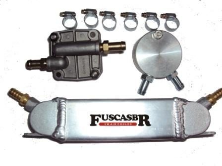

    Usuário Avatar de Gomes Pride
    12/05/2010
    Pouso Alegre/MG
    230
    Pituco, ja que pretende ficar com motor box coloca um kit de radiador de óleo filtro externo e troca a bomba de óleo por uma de 30 mm um dos principais problemas do motor box é a refrigeração isso ajuda bastante na vida útil do motor.
