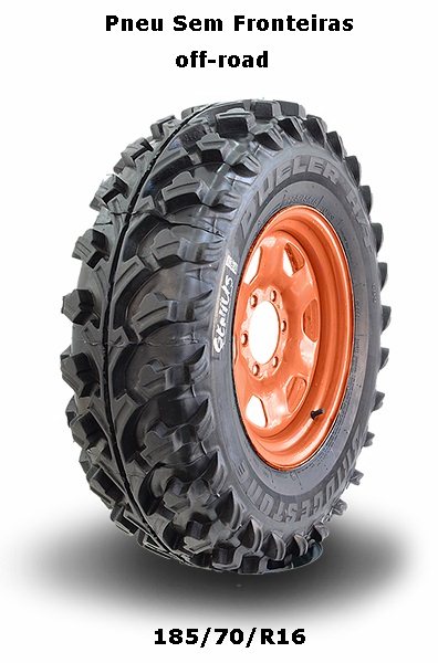

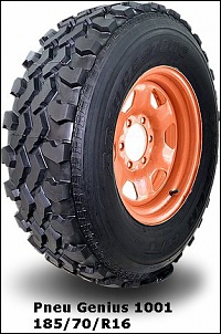

    PitucoDH, muito obrigado pela informação. Estou propenso a usar 185/70/R15 nas rodas traseiras, para enfrentar estradas de terra com meu BAJA. Ele tem motor 1600 e diferencial 8x33. Destes três modelos que postei qual seria o mais apropriado? Obrigado.
    -pneu-tyres-1001-genius-1b.jpg -pneu-tyres-cross-genius-1b.jpg -pneu-tyres-sem-fronteira-genius-1b.jpg
    VW 1500 Fuskinha - Hilux 2.8 DLX 4x4 diesel (1998)

    acho que o Genius 1001 pra estrada de terra, o Biscoito perde as garras se for terreno duro e o outro não teria muita tração, mas se for pegar um pouco de barro o 3º vai bem...
    PitucoDH, minha ideia era mesmo o Genius 1001 e a sua informação confirmou o meu pensamento. Não tenho mais idade para enfrentar lama, mas gosto muito de rodar por estradas de terra e conhecer lugares bonitos, porém de difícil acesso.
    Pelos meus cálculos estes pneus 1001 na medida 185/70/R15 irão levantar meu BAJA em 4 a 5 cm (ele está com 185/65/R15) e assim ele ficará um pouco mais "alongado". Mas acho que o motor 1600 e o diferencial 8x33 aguentam o tranco. Obrigado mais uma vez.
