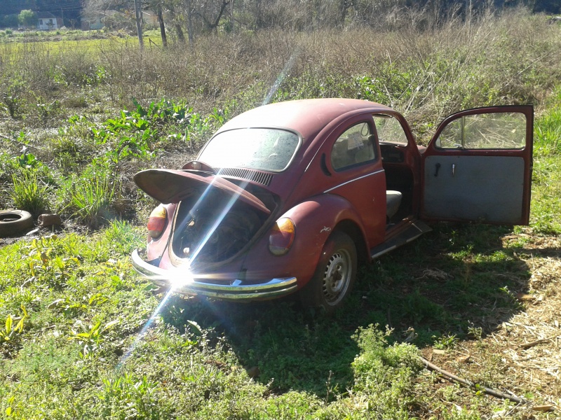

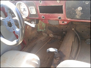

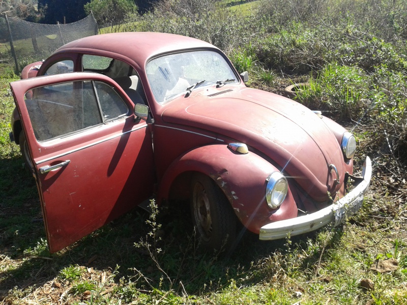

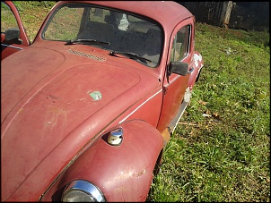

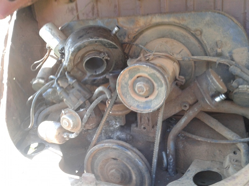

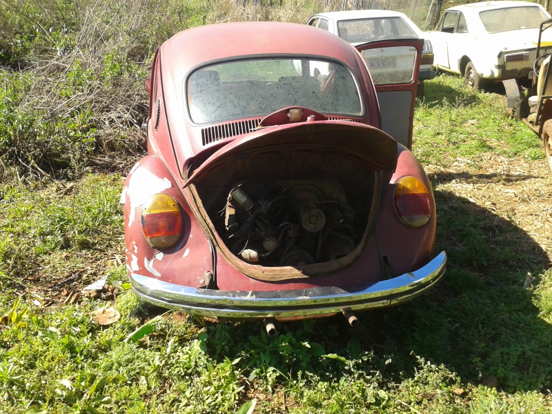

    Quase fechado aqui! fui lá ver e até que ta bom o fusquinha!! vou mandar fotos, mas em geral ele tem documento, com 2 anos atrasados, resultando em 250, mais 1200 que vou pagar nele... acho que é um bom negócio!
    Vlw!

    Mas será que vale a pena Vini? Essas lanternas rebaixadas n dão problema né? Algo que eu deva prestar a atenção além do óbvio antes de fechar o negócio? Vlw!

    Lanternas? cara..da uma olhada no motor.. liga ele se possivel.. da uma olhada se em baixo do tanque na frente não está quebrado onde é fixada a suspensão dianteira.. (gosta de quebrar ali)
    e sei la.. pede uns bancos melhores.. kkkkkkkkkk
    da uma olhada vê se onde vai as velas não tem um prolongador entre o cabecote e a vela (o tal do pula macaco)
    da uma ligada e umas acelerada e vê se não bate nem fuma!

    Blz! Vlw" essas "Sinaleiras traseiras" e eu prefiro deixar esses bancos do que pegar um igual e todo rasgado e estoporado!
    Essa parte toda enferrujada na primeira foto não vai me encomodar certo? infelizmente não consegui ligar ele, porque ele ta sem carburador e tem que mecher um pouco, mas isso o cara vai fazer! Quarta vou lá fechar negócio! Espero que de td certo!
