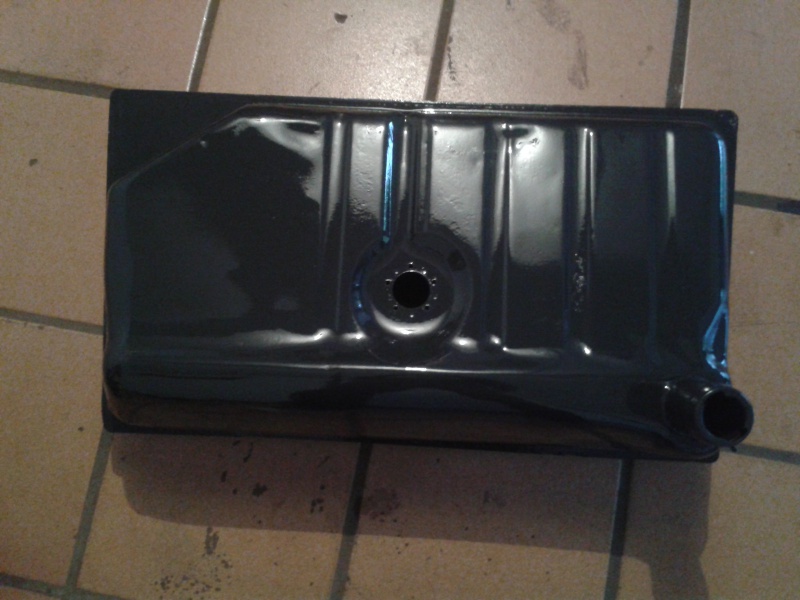

o coletor de admissão e o tanque de combustível já estão pintados e esperando serem montados! Porém só irei montar o motor quando tudo estiver de acordo!
Sexta espero que esteja tudo pintado e possa começar a montar o motor...

O Tanque e o coletor de admissão já estão Pintados e prontos p instalar! Só não instalei porque tenho que comprar uma mangueira pro tanque e o coletor de admissão tem que estar sem pra instalar as latas que ficam em cima dos cilindros!
Anexo 480840

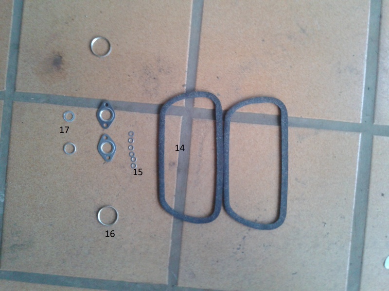

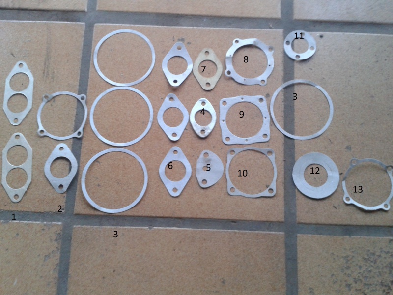

Como disse antes, comprei um kit de juntas pro motor, porém não sei aonde vai metade!!
Me ajudem!!
Já troquei a do carter (Veio duas, deveria ter colocado as duas?) todas as da torre do dinamo, a borracha que vai no distribuidor, as de escapamento a da bomba de gasolina (Tem dois tipos, ao que percebi) e provavelmente alguma outra que não comentei!
Anexo 480845
Anexo 480846
Anexo 480844
1- Juntas do coletor de admissão do 1600?
2-??
3-??
4-??
5-Junta da Bomba de gasolina (2 tipo)
6-??
7-??
8-??
9-??
10-??
11-??
12-??
13-??
14-Juntas da Tampa de válvulas!
15- Arruelas de Alumínio pros parafusos do cárter?
16-Junta do coletor de admissão 1500, 1600!
17-??
(O que esta no meio da segunda imagem é a junta do pré aquecimento da mistura, no meu caso não tem)
18-??
19-??
20-??
21-Junta do radiador de óleo, vieram 4 usei apenas duas, estas vão em algum outro lugar?
22-??
23-??
24-??
