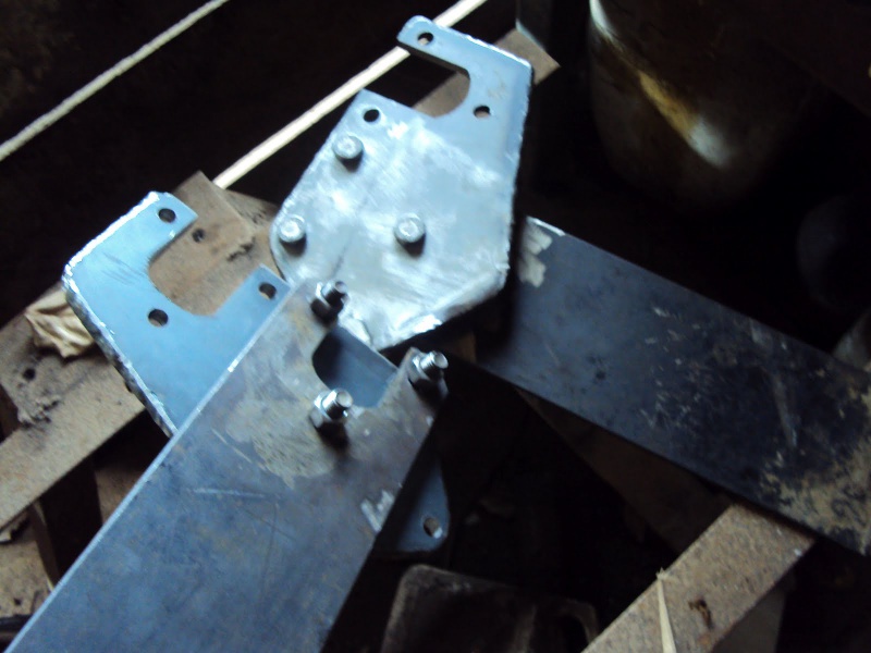

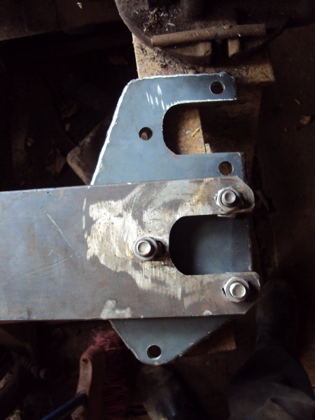

para a manga tera que ter 2 pra cada ai tera que comprar uma barra de pelo menos 1 cm de espesura 12 cm de largura e uns 25 cm de altura da pra pergar uma ja com freio a disco pq a com embuchamento vc vai cortar o pino e soldar a chapa e a outra vai cortar a parte de tras e vai soldar na barra ai fai ficar o freio a disco em baixo e a original em cima
da pra almentar uns 10cm do chao e sobre a traseira tem um esquema facil e barato
Anexo 479461Anexo 479462
