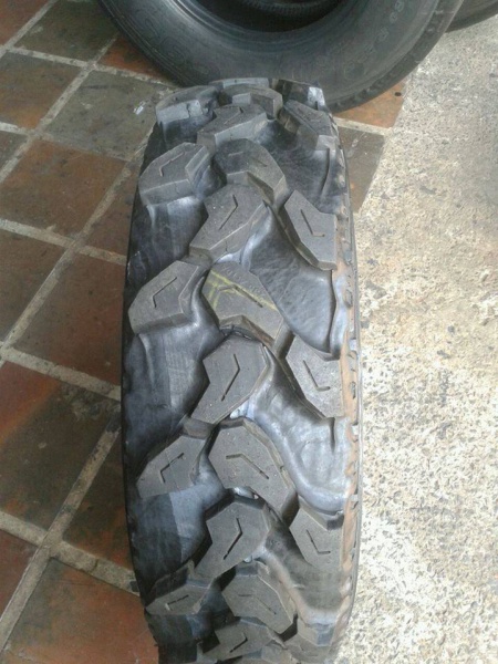

Estou começando a pensar em pneus, oque vcs acham? maior na traseira ou iguais?
Estava pensando em 205-65-15 na traseira e 185-70-15 na dianteira!
Como sei se vai entrar na minha roda?
Vlw!
No meu penso algo em torno de 205/70R15 atras e 185ou195/70R15 na dianteira
pneus com desenhos quase iguais
Anexo 483175205/70 r15
Anexo 483176195/70 r15
Eu tava pensando em um 195 70 r15 acho que não pega, se pegar vou erguer o facão um pouco na regulagem!
Anexo 483598
Acho também uma ótima estética!
Vlw!

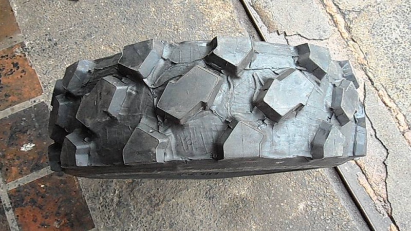

Anexo 483625 25x10R12
Tem um amigo meu que colocou pneus de quadriciclo e rodas da towner no fuka dele pensa no que ficou doido, ele fez um peito de aço na frente, e todo mundo que olhava o fuka se abaixava pra ver se era 4x4 hahahhah
