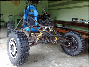

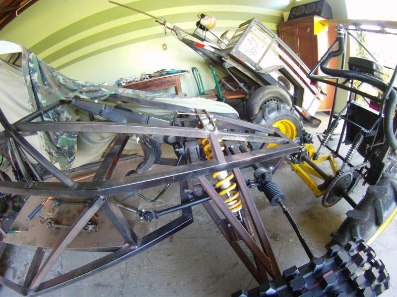

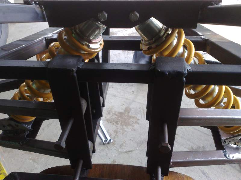

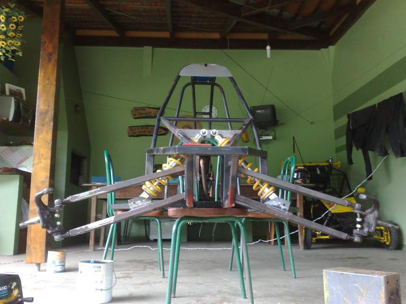

    Ta ficando legal heim, Ademir, voce poderia postar mais fotos da sua suspençao dianteira?
    abs.
    Valeu Alex, concerteza ! segue umas fotos ai : Abrçs !!!
    -121020122936.jpg-121020122937.jpg-121020122940.jpg-121020122961.jpg-gopr0699.jpg-gopr0700.jpg-03.jpg-gopr0608.jpg-gopr0637.jpg

    A.Richard, parabéns!!! Ta ficando um show seu kart cara!!!!!de que carro que é essa ponta de eixo que você usou na dianteira?
    Citação Postado originalmente por felipefeks Ver Post
    É de Fusca !!!

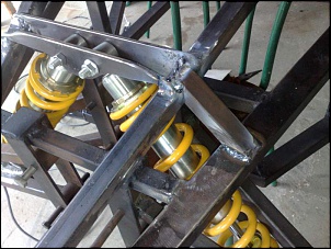

    Só uma sugestão, solda um reforço unindo o lado esquerdo ao direito, no ponto de fixação inferior dianteiro da suspensão, ali a força é grande, e puxando pra fora, sem um reforço acho que quebra nas primeiras pancadas.
    Citação Postado originalmente por ademirjse Ver Post
    Sim, tambem ja vimos isso, mas obrigado pela dica ! talvez numa pancada, ou um salto maior ela possa arcar para os lados.

    Ta muito legal o seu kart cara, onde comprou o banco ?
    E uma dúvida que tenho, aqueles pivôs vão aguentar ?

    O banco comprei na tuningparts Tuning Parts - Loja de Acessrios para carros e Som automotivo. R$ 698.00
    Assim, esses pivos sao de carro, se em carro aguenta, porque em um kartcross não vai aguentar ????
    Abrçs Bruno !!!!
    Mas esse pivos não são ultilizados assim no carro!! Ou eu estou ficando doido ? kkk
    Abs..
    Citação Postado originalmente por BrunoHolz Ver Post
    Abs..
    Sim, eles são pivo de direçao, mas temos assim no kart 125 tambem, e nunca deram problemas pq o impacto que ele sofre é amortecido pela suspensao, sendo assim nunca, nunca vao quebrar ! Vlw !!!
    Essa é a unica foto que tinha salvo aki, mas da pra ver q nesse tambem fizemos com os pivos de direçao.

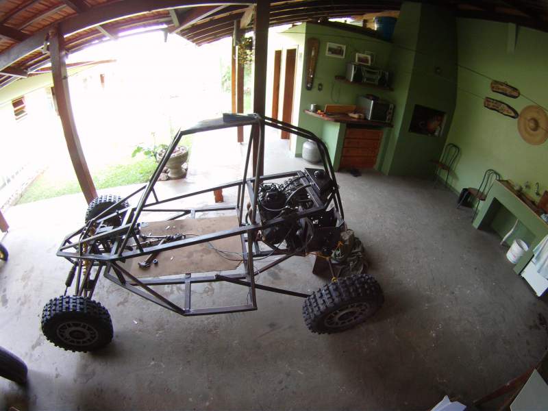

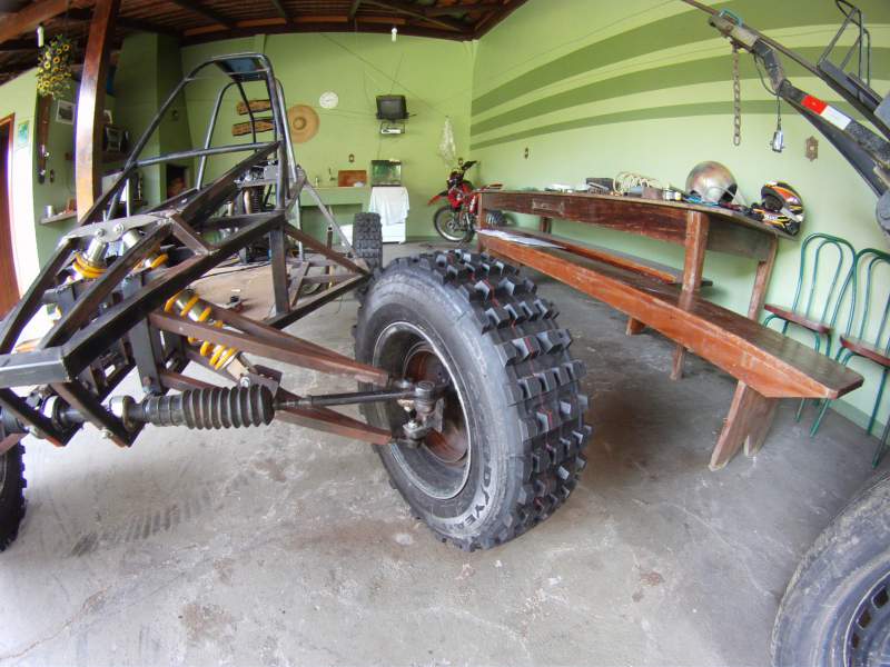

    Feliz ano Novo a todos aqui do forum. !!!! Muitos projetos e boas trilhas e corridas com os kartcross !!! hehe
    Ja começo de ano, estamos pegando pesada no nosso brinquedo, segue umas fotos pra compartilhar e tirar duvidas com todos :
    Foi batido fotos com a gopro, fica meio zuado as fotos, meio tudo redondo. kkkk
