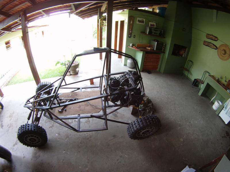

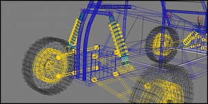

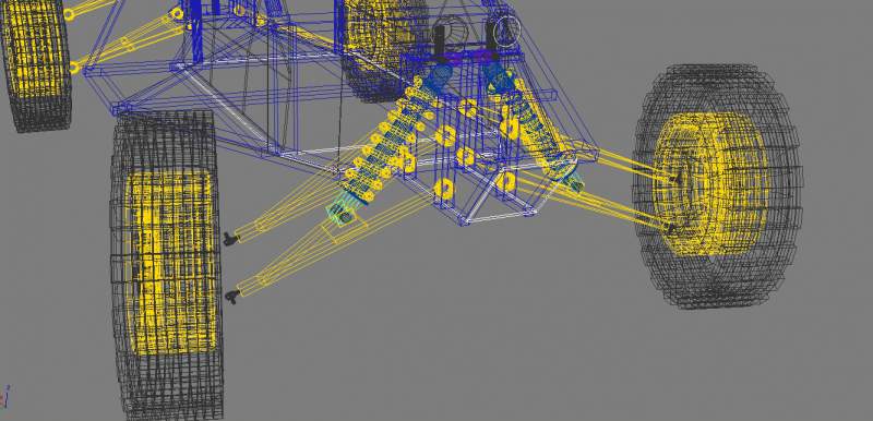

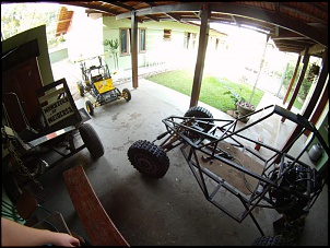

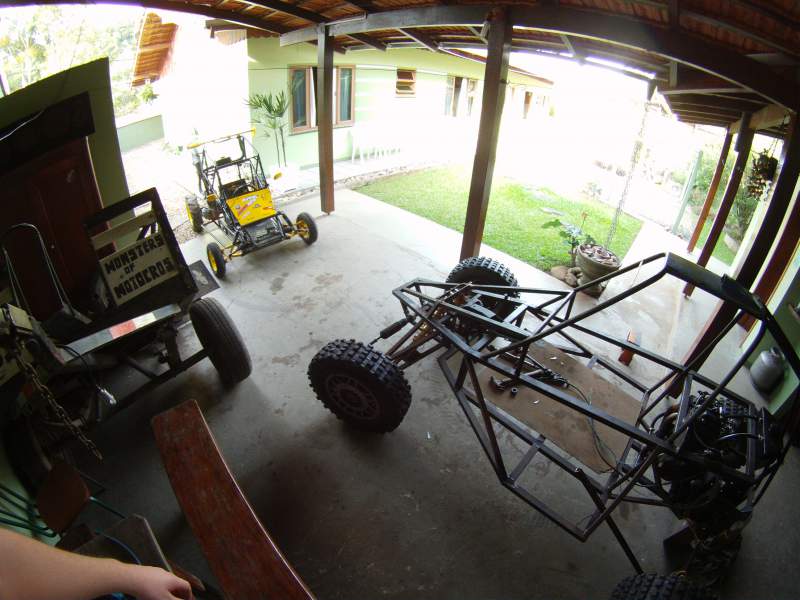

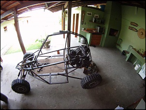

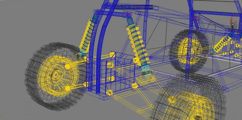

    ola, esse banco tem apoios laterais sim, sobre o "derretimento do banco", vamos botar isolamentos na chapa traseira, e na curva de escape. Ele vai ser todo com suspensao dupla A, sendo na traseira como na dianteira tambem !! Abrçs !!!
  • #60
    ola pessoal, estava um tempo fora aqui do forum, meio ocupado hehehe, sobre o aquecimento do motor que estão falando, vou fazer 2 entradas de ar laterais, com 2 ventoinhas cada redirecionando o ar fresco para o motor, e mais uma entrada de ar superior, em cima do banco, na parte traseira. Se isso não funcionar, vou andar com ele no polo artico. kkkk
    Segue umas fotos de como ele esta ficando
