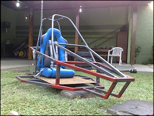

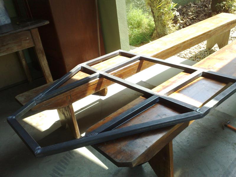

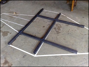

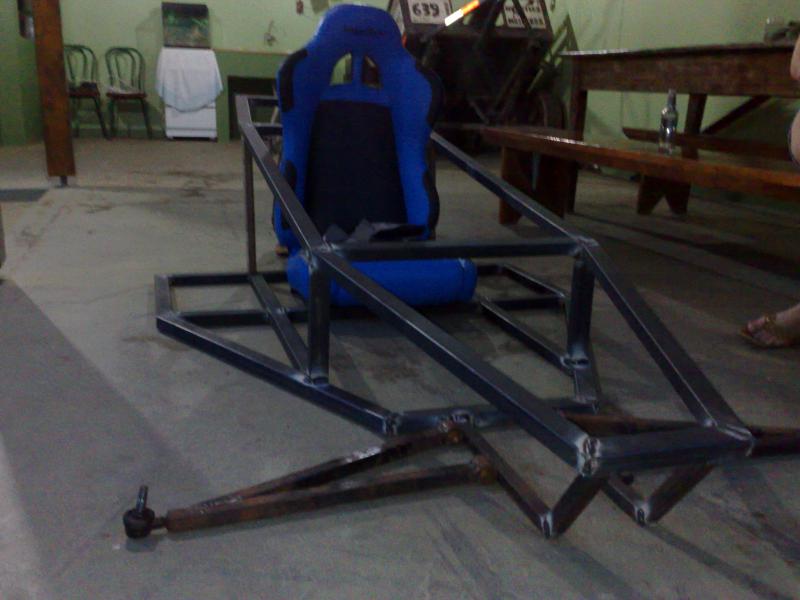

    Depois de ter construido um kartcross, 100% artezanal, venho postar este topico para ajudar e trocar ideias sobre projetos de kartcross com amigos aqui do forum 4x4.
    Um sonho que comecei a realizar, uma piranha edge 600cc com motor da Ténéré 600cc 42cv
    Vou utiliza 4 amortecedores da Tornado Pro-link.
    Segue umas fotos da criança :
    Miniaturas de Anexos Miniaturas de Anexos -280720122139.jpg   -280720122140.jpg   -290820122646.jpg   -010920122650.jpg   -010920122664.jpg   -020920122733.jpg   -020920122734.jpg   -020920122743.jpg   -080920122778.jpg   -080920122802.jpg

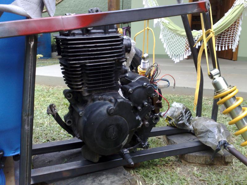

    Me parece que tem pouco espaço para o motor, outra coisa é esse tipo de banco: vc vai ter que achar um isolante térmico para o calor dos canos não derreter o banco. Eu não gosto deste tipo de banco porque não tem apoios laterais para o corpo, numa curva de alta a aceleração lateral te joga fora do banco.
    Já que vc tem este motorzão, poderia usar o outro tipo de suspensão traseira, esta da foto que vc postou é a mais simples, o Piranha tem outro tipo de suspensão bem mais adequada para este seu motor.
    Eu já fiz vários e já passei por vários problemas deste tipo...hehhee no mais vc está no caminho certo.

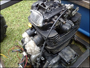

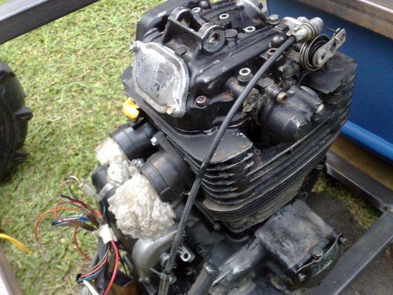

    esse seu motor não vai correr o risco de ''fritar'' sendo traseiro, não seria mais apropriado o motor ficar na lateral...
    valew e boa sorte...

    Richard, to com o mesmo problema de refrigeração na minha também, tava pensando em direcionar o ar para trás com uns dutos ou pegar um snorkel e jogar pra trás a saida de ar, mas acho que não vai adiantar muito, mas dai me apareceu aqui um ventilador de ar condicionado do monza, eu liguei ele pra fazer um teste e o bicho joga um vento desgramado na boca dele, chegou a varrer as folhas que tava no quintal, e ele é bem compacto. O unico problema é que eu não sei se o alternador da moto vai vencer carregar o ventilador ligado direto, alguém poderia me ajudar ?

    É este motor vai sofrer se for instalado na traseira, vai faltar vento para ele. No meu que uso um motor de Agrale refrigerado a água e ele quase frita porque mesmo sendo a água tem uma parcela que é esfriada pelo vento que bate no carter. Fiz de tudo, tomadas de ar, direcionei o ar com mangueiras...A minha sorte que no meu caso a temperatura maior não me trouxe problemas...mas no 4 tempos a coisa muda de figura.
    Eu colocaria este motor o mais para a esquerda possível, faria um prolangador para o eixo do pinhão.
