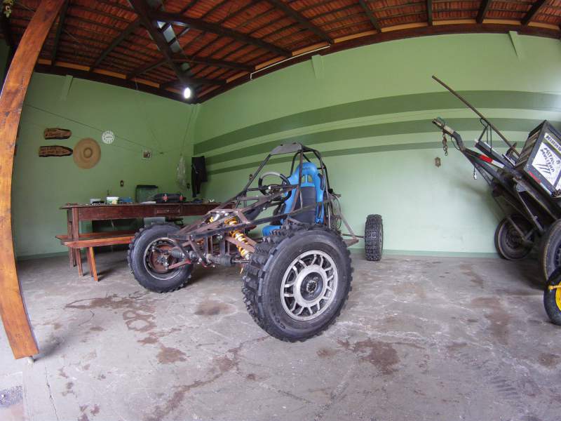

    Entao, eu estou/estava começando um projeto, o piranha, mas com bandeja simples (não dupla) e agora estou vendo que não vai dar para competir... e agora nao sei se paro, ou continuo para fazer um kart para me divertir fim de semana... voce usa bastante o seu?

    edney, na verdade verdadeira kkkkkkkkkk, vc vai querer usar o kart pra correr ou vai querer pra brincar?? se for pra correr acho que tu vai ter que fazer como o do Paulo strieder, se nao nao vai ter jeito, pq o piranha alem de pesado, se for ver, ´emuito mais alto do que o de corrida isso capotaria facil, mas se eu nao me engano, o Paulo tem uma chacara onde ele corre com alguns amigos no final de semana, mas nao sei se é isso mesmo.

    Ai que ta Alex... já nao sei mais o que fazer

    Para um kart ser homologado, tem que ter grade frontal, todo fechado, nao podendo ser aluminio, o chassi deve ser tubular entre 25 e 32mm, barra de desvio lateral, banco homologado e cinto 4 pontas. Categoria 135 e 250cc. o resto é livre. (podendo fazer do seu jeito)
    O piranha, Barracuda, sidewinder nessa categoria não se enquadra nesses requisitos, sendo esse so para trilhas e passeios, Uso misto.
    Exite na internet chassi de kart preparados para a corrida, assim sao bem menores e leves, proprio para corrida.
    Da pra perceber bem a diferença nessa foto.
    Acho que deu pra entender um pouco. ABRÇS !!!
