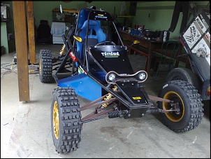

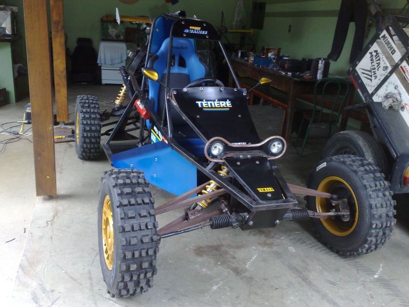

    Citação Postado originalmente por Thiago97 Ver Post
    que amortecedores são esses que você usou no carro?? é de alguma moto??
    Opa, beleza ? Então esse amortecedores sao da Tornado nas 4 balanças, essas fotos ali da resposta com citação foi de 2013.
    De lá pra cá ele evoluiu um pouco pra melhor.
    Fotos de 2013:
    Hoje :
    Miniaturas de Anexos Miniaturas de Anexos -w.jpg   -12688178_971964392878066_7086969946777520733_n.jpg   -20160229114356.jpg
  • #199
    ao longo dos anos foram muitas mudanças, rodas, pneus, adesivos, regulagem motor, retifica, caster agressivo, cambagem mais negativa, direção reduzida 1 volta entre outras mais.....
    Aos poucos vamos sempre melhorando ele.
    Próxima meta um motor maior !
    Já são quase 5 anos de muita diversão !
