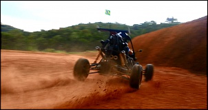

    Olá Ronaldo, foi tudo feito em casa ! dobradeira manual feito com cano de 3mm. Abrçs !

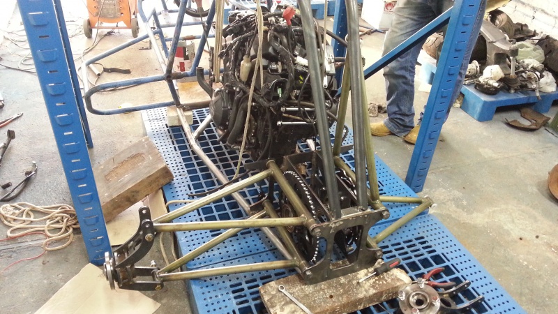

    eai galera!! sou novo aqui, encontrei o site pq estou montando um kart cross com motor de hornet 2012 com suspensão dupla. ja estou bem adiantado e estou com dificuldades nos amortecedores, alguém poderia me ajudar? como eh feito ou onde comprar? o traseiro tem que ser bem comprido. no próximo comentario envio fotos.
    obrigado

    Gervasio, mande mais fotos da construção do seu kart, parece bem caprichado ! Parabens, minha duvida é quanto vc pagou neste motor ai, mais de 6 pila ?

    -20140205_183715.jpg-20131213_180923.jpg-20140205_170600.jpg segue algumas fotos do meu kart cros

    Olá, os amortecedores vc pode mandar fazer em lojas especializadas, muitos adaptam de carro mas não fica legal, nesse seu 600 recomendo algo mais rigido, pelo peso do seu motor e a potencia. No meu caso com o motor da xt600 usamos 4 da tornado. Se não me engano no site da cross race tem.

    Amigo, este kart foi todo artesanal, nenhum serviço de torno, pelo que entendi, a torre que vc diz foi feita a mão, atravez do meu projeto que eu fiz. São amortecedores da Tornado, homocinetica do passat, cx satelite 80 blocada, e conjunto completo de semi-eixos passat.
    Mais umas novas fotos do kart em ação !
