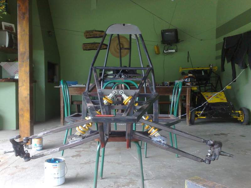

  • 20/12/2012, 10:39
    A. Richard
    9 Anexo(s)
    Anexo 386273Anexo 386274Anexo 386275Anexo 386276Anexo 386277Anexo 386278Anexo 386279Anexo 386280Anexo 386281
  • 20/12/2012, 10:57
    Alex Gambiara

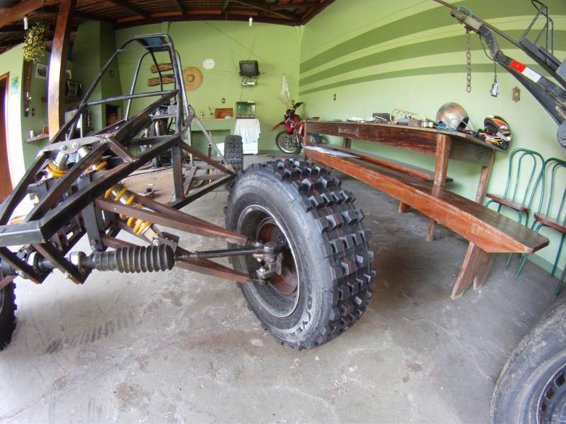

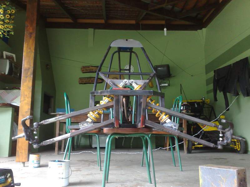

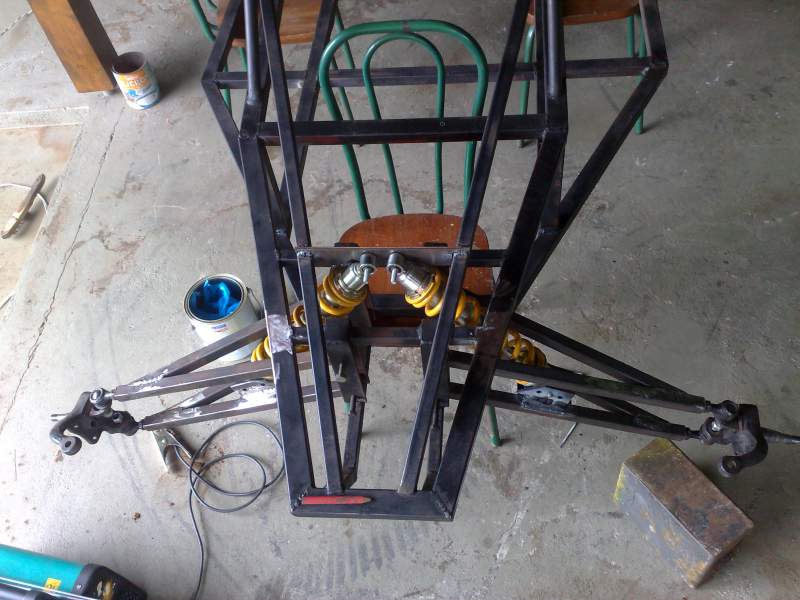

    Ta ficando legal heim, Ademir, voce poderia postar mais fotos da sua suspençao dianteira?
    abs.

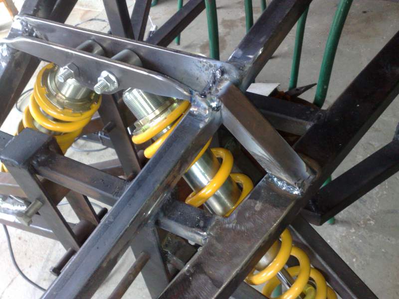

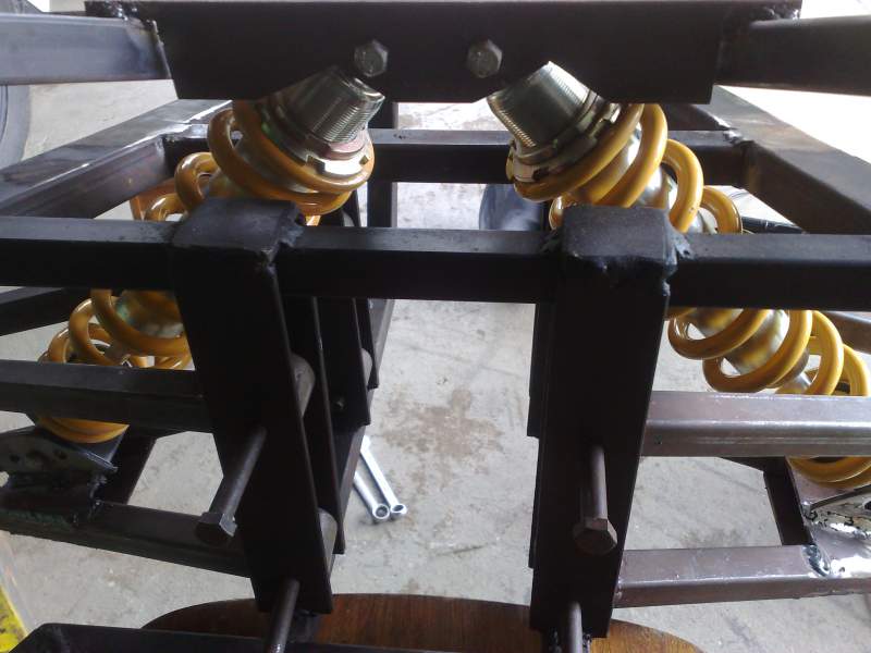

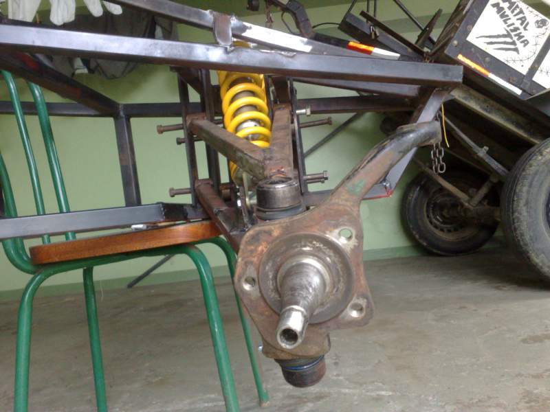

  • 20/12/2012, 11:21
    A. Richard
    9 Anexo(s)
    Postado originalmente por Alex Gambiara Ver Post
    abs.
    Valeu Alex, concerteza ! segue umas fotos ai : Abrçs !!!
    Anexo 386284Anexo 386285Anexo 386286Anexo 386287Anexo 386288Anexo 386289Anexo 386290Anexo 386291Anexo 386292
  • 20/12/2012, 11:26
    Alex Gambiara
    vlw era isso que eu precisava hahahahah.
    abs.
  • 20/12/2012, 11:28

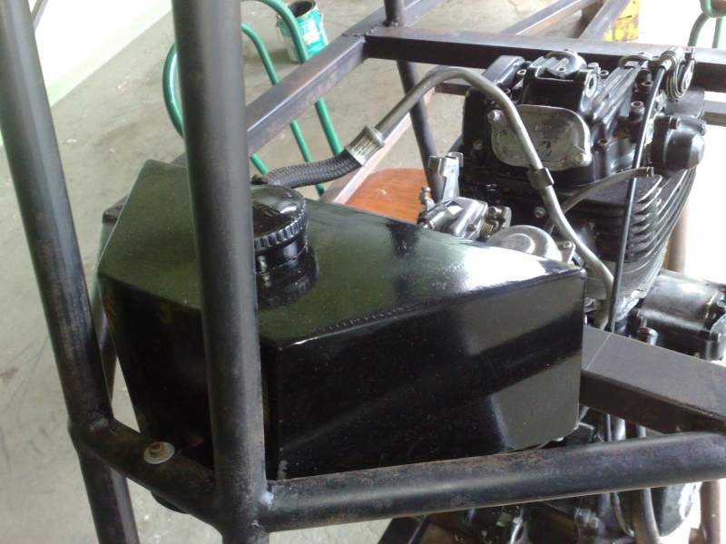

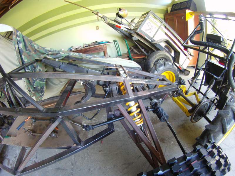

    A. Richard
    Postado originalmente por A. Richard Ver Post
    ola pessoal, estava um tempo fora aqui do forum, meio ocupado hehehe, sobre o aquecimento do motor que estão falando, vou fazer 2 entradas de ar laterais, com 2 ventoinhas cada redirecionando o ar fresco para o motor, e mais uma entrada de ar superior, em cima do banco, na parte traseira. Se isso não funcionar, vou andar com ele no polo artico. kkkk
    Segue umas fotos de como ele esta ficando ;)
    Anexo 386266Anexo 386267Anexo 386268Anexo 386269Anexo 386270Anexo 386271Anexo 386272
    Esse projeto eu refiz ele todo no 3ds Max. Para servir com suspensao, balanças, cubos e mais peças nacionais. As cores vao ser baseadas na Ténéré, Azul, Amarelo e preto. Até comprei as faixas originais dela. Acho que vai ficar legal assim.
    Grande abrçs a todos aki do forum, Tudo de bom !!!
  • 20/12/2012, 12:58

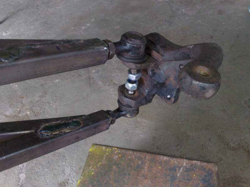

    felipefeks
    A.Richard, parabéns!!! Ta ficando um show seu kart cara!!!!!de que carro que é essa ponta de eixo que você usou na dianteira?
  • 20/12/2012, 13:31
    A. Richard
    Postado originalmente por felipefeks Ver Post
    É de Fusca !!!
  • 20/12/2012, 21:21
    ademirjse
    Só uma sugestão, solda um reforço unindo o lado esquerdo ao direito, no ponto de fixação inferior dianteiro da suspensão, ali a força é grande, e puxando pra fora, sem um reforço acho que quebra nas primeiras pancadas.
  • 21/12/2012, 09:16
    A. Richard
    Postado originalmente por ademirjse Ver Post
    Sim, tambem ja vimos isso, mas obrigado pela dica ! talvez numa pancada, ou um salto maior ela possa arcar para os lados.
    Obrigado meu chará ! hehe Abrçs !!!

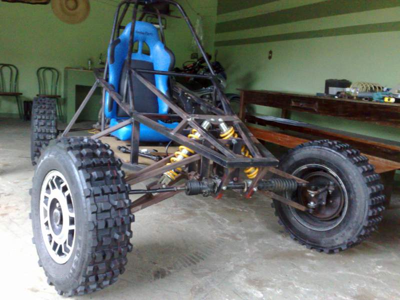

  • 21/12/2012, 11:19
    BrunoHolz
    Ta muito legal o seu kart cara, onde comprou o banco ?
    E uma dúvida que tenho, aqueles pivôs vão aguentar ?
    Abs.
  • 21/12/2012, 11:43
    A. Richard
    Postado originalmente por BrunoHolz Ver Post
    Abs.
    O banco comprei na tuningparts Tuning Parts - Loja de Acessrios para carros e Som automotivo. R$ 698.00
    Assim, esses pivos sao de carro, se em carro aguenta, porque em um kartcross não vai aguentar ????
    Abrçs Bruno !!!!
  • 21/12/2012, 12:08
    BrunoHolz
    Mas esse pivos não são ultilizados assim no carro!! Ou eu estou ficando doido ? kkk
    Abs..
