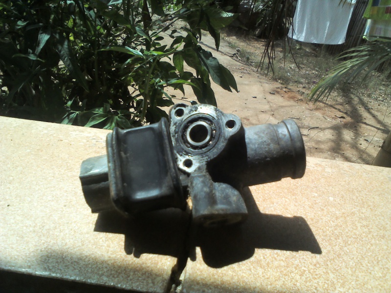

    Domingo eu estava atoa e resolvi mexer na caixa de direção que eu ia utilizar no kart crossa primeira duvida era como encurtar ela, mas antes eu fui desmontar-la desmontei toda e medi remedi e acho que cortei errado ( kkkkkkkkkk ) eu acho que eu cortei muito curta aquela parte de fora onde e o corpo fixo no chassis ela ficou com 15CM cravado ai como eu cortei errado eu resolvi nao cortar a outra parte pq também era melhor cortar numa poli-corte do que numa serrinha mas as medidas dela nao iria ficar = os dois lados.
    Ele tem +ou- 3cm de rosca para dentro de cada ponta ( a ponta e a da barra estriada sem onde encaixa os braços ) ai pro um lado dava certo mas pro outro eu teria que cortar e soldar já quase encima da estria onde corre a direção ai eu nao sei oque eu vou fazer se vou deixar um lado maior do que o outro, segue umas fotos da burrice que eu fis...
    Anexo 432180 Anexo 432181Anexo 432182Anexo 432183Anexo 432184Anexo 432185Anexo 432186 a caixa creio eu que ERA dun chevet ela esta boa sem folga nenhuma esta perfeita.

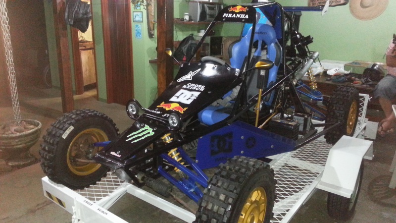

    3 Anexo(s)
    Segue a foto da carretinha que acabou de chegar nesta sexta-feira, ficou muito top !
    Anexo 433778Anexo 433779Anexo 433780
