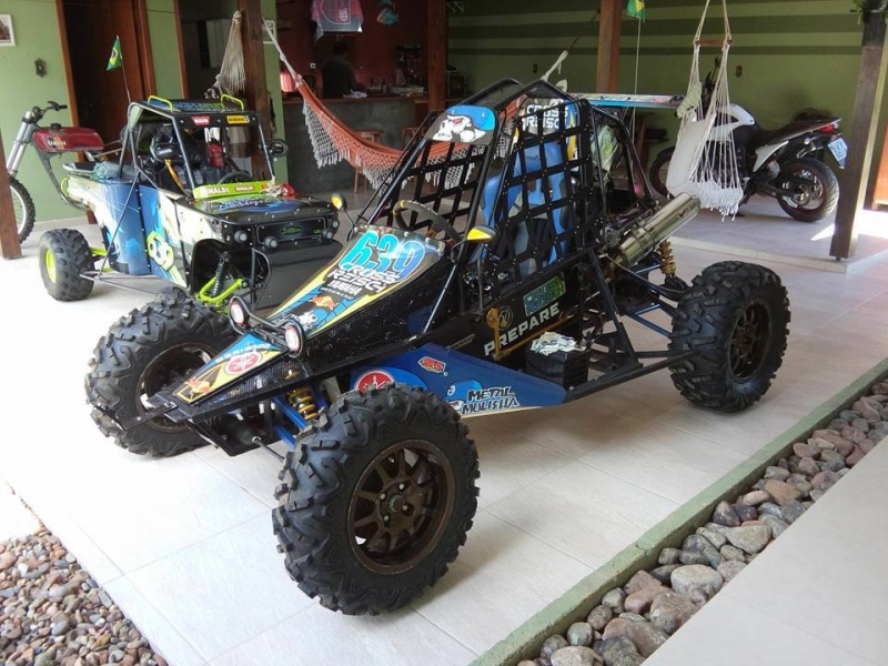

    A. Richard
    1 Anexo(s)
    Aos poucos vamos melhorando ele cada vez mais , rumo aos UPGRADES, já estamos no 2/5 , indo pro 3/5. :concordo:
