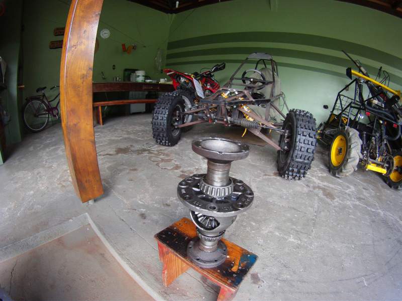

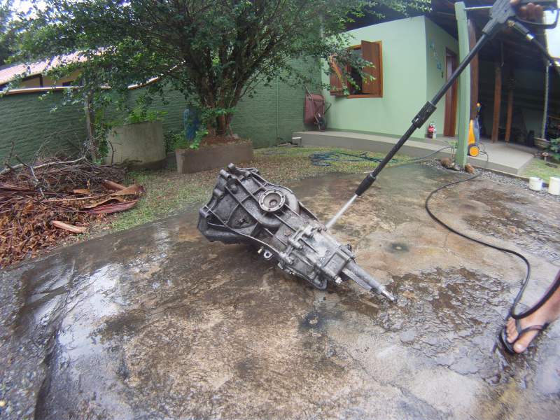

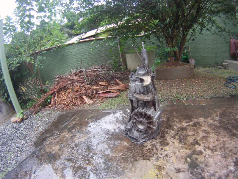

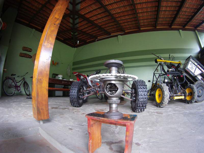

    Sabado agora, compramos a caixa satelite do passat, achamos por um preço bem bacana, 50 pila tudo, hehe. Entao, vamos utilizar essa caixa satelite no kart, mas iremos travar ela pra ficar 100% blocado.
    Segue umas fotos : Algumas dicas ou sugestao, agradeço !!!
    Anexo 392244Anexo 392245Anexo 392246Anexo 392247Anexo 392248Anexo 392249

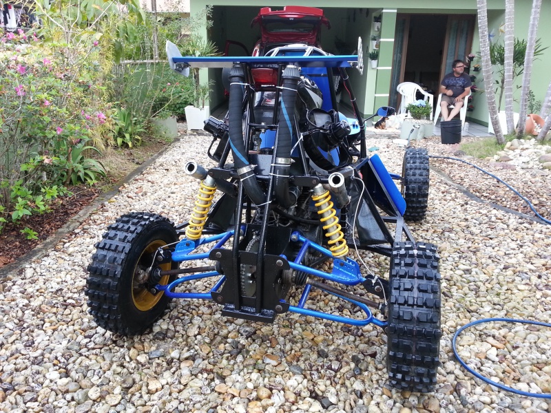

    boa noite amigo eu tenhu um cart aranha e gostaria de mudar ele para um com suspensao independente na traseira e gostaria de perguntar . se funcionou bem esse sistema que vc fez com a caixa de satelite . fico no aguardo ate mais parabens .

    boa tarde . amigo eu tenho um cart aranha e gostaria de mudar ele para um com suspensao independente na traseira e gostaria de perguntar . se funcionou bem esse sistema que vc fez com a caixa de satelite . fico no aguardo ate mais parabens .
  • 20/10/2013, 16:28
    A. Richard
    Postado originalmente por ewerton mauricio Ver Post
    Hmm, sobre a caixa satelite ficou perfeito, é o mesmo sistema de carro, só que essa tive que blocar ela pq preferi assim, mas podes deixar ela livre sem problemas, fica a seu critério. Estamos ai para ajudar no que puder !!! ATÉ FLW ABRÇS !!!

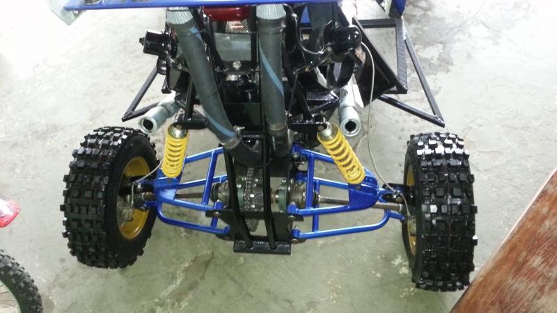

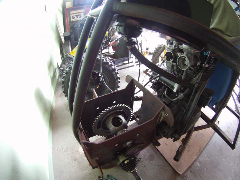

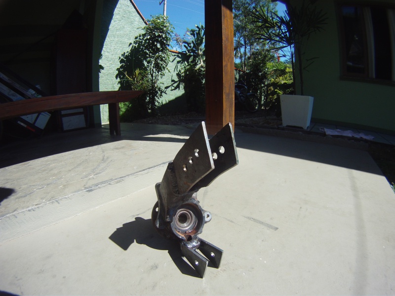

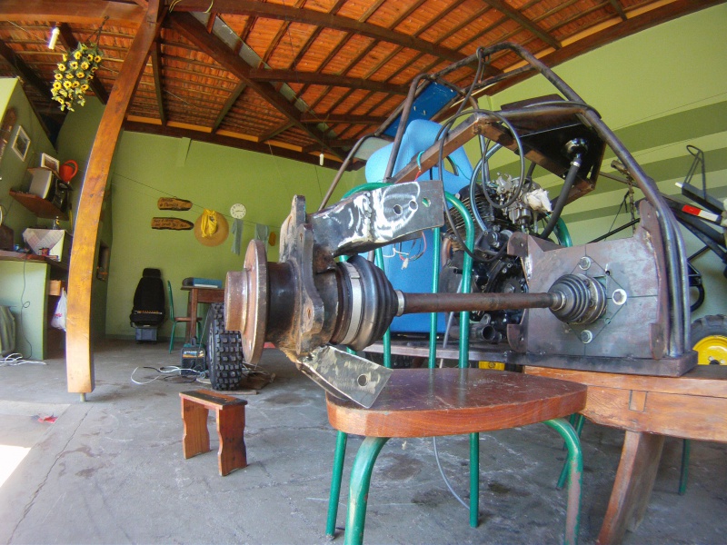

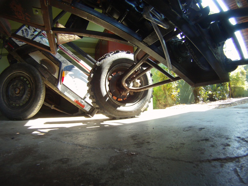

    boa tarde amigao . gostaria que vc postasse mais fotos da da suspensao traseira junto com os cubos traseiros . obrigado fico no aguardo abraços
  • 21/10/2013, 19:23
    A. Richard
    7 Anexo(s)
    Abaixo as fotos que tinha em mãos, qualquer duvida estamos ai para ajudar no possivel !!! ABRÇS
    Anexo 435868Anexo 435866Anexo 435872Anexo 435873Anexo 435874
  • 23/10/2013, 11:39
    ewerton mauricio
    muito obrigado deu pra tirar a duvida . e o cubo dianteiro do gol obrigado . parabens pelo cart fico muito bonito

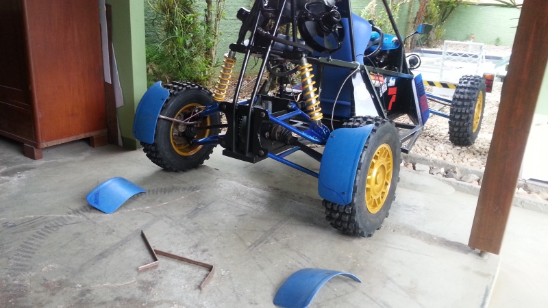

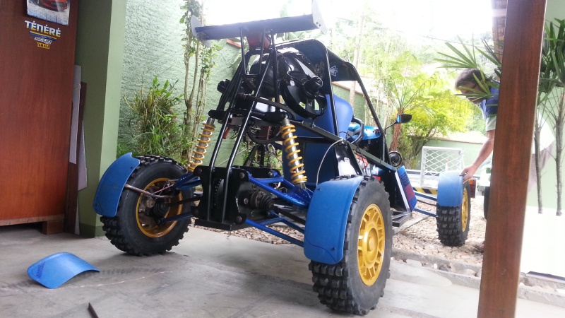

    2 Anexo(s)
    Paralamas para evitar de se sujar tanto dentro do cockpit, ainda falta botar na dianteira tb. Eu gostei pra caramba o que acharam ?
    Anexo 437756Anexo 437757
  • 04/11/2013, 08:06
    edneykerscher
    Postado originalmente por A. Richard Ver Post
    Ficou Show!!!
