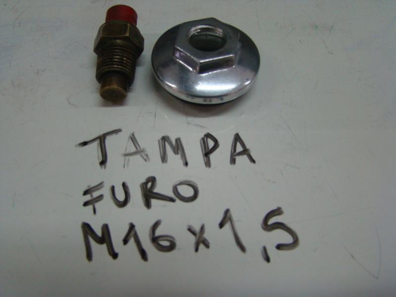

    Comprei a tampa do filtro por 3,60 pilas, porém o cebolão é M22 x 1,5...tenho minhas dúvidas se o bicho fica bem preso...as paredes da tampa são bem finas....tem alguns que são M16...mas para ligar luz da temperatura no painel...não dá pra ser qualquer um por causa da corrente que passa pra ligar e desligar a ventoinha...alguém tem uma idéia aí...abrass

    Tem que fazer uma bucha de alumínio com a rosca do cebolão e soldar na tampa.

    Anexo 373320Anexo 373321Anexo 373318 Dá uma olhada Flavio, a parede é um pouco fina, mas como é uma peça barata eachei uma cebolinha da luz do painel vou testar..como fica...na peça eu fiz rosca M16 x 1,5, pode ver que o ficou bom mas com M22 só soldando uma bucha ou ainda fazendo uma peça toda em latão com o sextavado maior e parede mais grossa...lembrando que ainda tem o filtro para colocar dentro desta peça....um abraço...hoje à noite posto fotos do meu bichinho...

    Agardis, a rosca você fez com macho ou no torno ?, vou tirar a tampa do motor e ver se a parede é fina, se for acho que vou fazer uma tampa no torno já com o furo e rosca pro cebolão, eu faço curso lá no SENAI então torno ta de boa, e a cabeça sextavada eu faço na serrinha mesmo, ou da pra fazer um furo na tampa e uma porca M16 por tras do cebolão e da tampa e colocar uma guarnição pra vedar.

    Fiz um furo inicial com broca de centro no torno depois broca de 14,25 mm e no final com a peça presa no torno coloquei o macho no lugar da broca e pronto...mas se vc tem torno faz a peça de alumínio ou latão com uma parede mais grossa...e mete o cebolão...detalhe tenta usar o de ventoibnha mesmo no meu caso vou fazer um teste com o de luz de painel...vou testar qualquer coisa aviso se der pane...valeu...hâ disse que ia postar a foto do bichinho...então lá vai a criança pronta pra correr com sapato novo na traseira dois de 22x8,5x10...abraxxx

    Então Agadirs, legal tua solução, e pra colaborar mais ainda, há um termostato (cebolinha) para apropriado para motos. Assim, além da rosca menor que procuras, ainda é uma peça apropriada para esta aplicação nestes motores.
