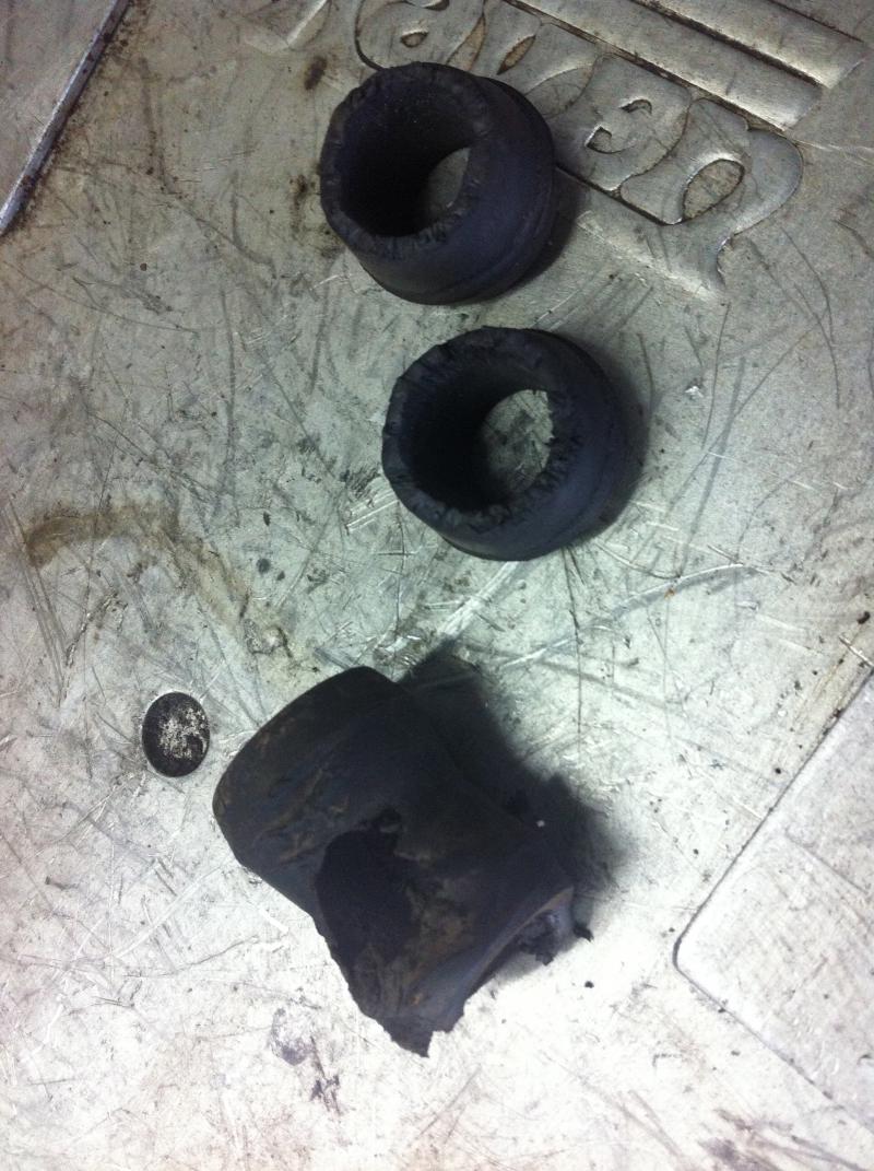

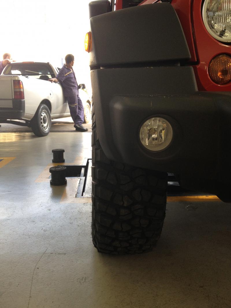

Este ultimo fds fui a Diamantina para um passeio + trilha e, na volta, percebi um barulho metalico que jurava que era uma proteção solta. Depois de muitos apertos de parafusos, achamos o problema, que não é exatamente com o carro: as buchas do amortecedor TD estavam destruidas (foto) e ele batia direto nos suportes metalicos. Colocamos um de tamanho parecido e semana que vem vou deixar o carro lá pra trocar tudo das 4 rodas por PUAnexo 358432, pois estão todos indo para o mesmo caminho.
Estou impressionado com a fragilidade do material, pois foi colocado há somente 6 meses e rodei 7000km e cerca de 2 trilhas por mes.
